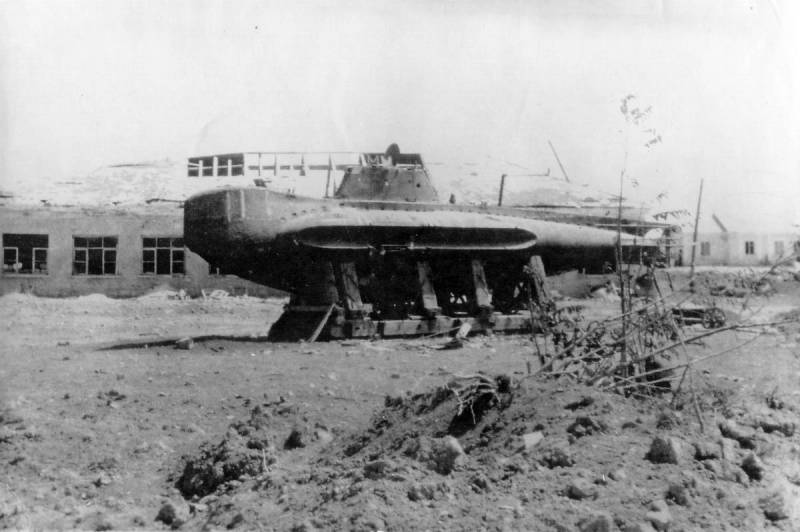

Сверхмалая подводная лодка «Пигмей», захваченная немецкими войсками

Сверхмалая подводная лодка «Пигмей» не была доведена до стадии приемки и никогда не вступала в строй, не входила лодка и в состав флота. Осенью 1937 года субмарину официально признали непригодной ни для приемки, ни для проведения испытаний, после чего ее разукомплектовали и переместили из Балаклавы в Феодосию, где подлодка находилась на территории испытательной базы морского оружия. При этом «Пигмей» продолжал числиться за Наркоматом Военно-морского флота СССР в качестве опытной подводной лодки. В годы Великой Отечественной войны разукомплектованная лодка оказалась трофеем немецких войск, до наших дней сохранились ее фотографии, сделанные захватчиками в начале июля 1942 года. При этом дальнейшая судьба субмарины неизвестна, что произошло с ней после 1942 года, не знает никто. Но одно известно совершенно точно, в Великую Отечественную войну наша страна вступила, не имея на вооружении сверхмалых подводных лодок, а в акватории Черного моря действовали итальянские сверхмалые субмарины, переброшенные туда по суше.
