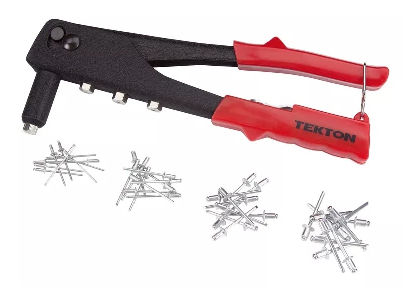

Заклепочный пистолет был признан гонщиками как один из самых полезных инструментов для ремонта яхты посреди Атлантики
Что касается более специфических инструментов, то гонщики рекомендуют всегда иметь на борту заклепочный пистолет с набором расходников разного размера, а также стяжные ремни с храповым механизмом на случай поломки вертлюга гика. Среди наиболее полезного снаряжения боцмана они выделили хороший фонарь с мощным аккумулятором, надежный мультитул, острый нож и снаряжение для снорклинга.

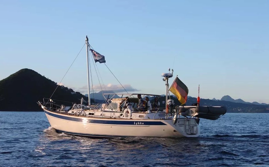

Одни из самых ценных рекомендаций для этой статьи дал Стефан Мюльхаузе (Stephan Mühlhause). На его яхте Hallberg-Rassy 46 Lykke неожиданно сломалась мачта — в 250 милях от ближайшей суши, острова Барбадос. Эта ситуация стала живым примером того, насколько важна всесторонняя подготовка к подобного рода путешествиям.
«Была вполне обычная ночь с ветром в 16 узлов и волнами около двух метров, когда мы лишились мачты. Мы очень довольны тем, как проявили себя в экстренной ситуации. Мы действовали, как единый слаженный механизм, и нам повезло, что на борту оказался аккумуляторный шлифовальный станок с режущими дисками из нержавеющей стали. Нам удалось срезать оснастку за 15 минут, не повредив корпус. Упавшая мачта сломала все на своем пути, а гидравлическое масло разбрызгалось по всей палубе».
Команда решила дождаться рассвета и убедиться, что в воде ничто не мешает им продолжить путь. Только после этого они запустили двигатель. К счастью, к тому времени ветер стих, а на борту был достаточный запас дизеля, чтобы пройти оставшиеся 300 миль до финиша на Сент-Люсии.
Лодка Hallberg-Rassy 46 Lykke с аварийной мачтой из спинакер-гика
Яхтсмены соорудили импровизированную оснастку, установили запасной спинакер-гик вместо мачты и закрепили на нем аварийную УКВ-антенну. Это позволило им связаться с морским спасательно-координационным центром Мартиники, который направил находящиеся поблизости лодки к ним на помощь. Благодаря поддержке прибывшего французского судна пострадавшие благополучно добрались до берега.
Экипаж Lykke до сих пор ломает голову, из-за чего могла сломаться мачта при ветре в 16 узлов.
«Весной мы обновили ванты, опоры и краспицы. В Лас-Пальмасе Джерри Риггер (Jerry Rigger) сказал, что у нас самая надежная оснастка, и даже хотел вручить нам за это приз! Мы ежедневно проверяли такелаж, в том числе перед тем, как это случилось. Мы не заметили ничего странного. Мачта повисла в метре от палубы. Она медленно склонилась к левому борту — без повреждения вантов или лееров».
