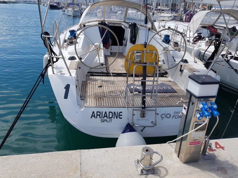

Ограниченный комфорт лодки зависит от того, насколько оперативно вы сможете пополнять заряд аккумуляторных батарей и запасы питьевой воды при всяком удобном случае. Для этого каждый член экипажа должен знать, где находятся кабель для подсоединения бортового питания, а также водяной шланг/горловины цистерн пресной воды и уметь при необходимости быстро подключиться к источнику этих береговых благ.
Как сейчас вспоминаю излишнюю торопливость, в результате которой мои друзья как-то просто забыли в базе переходник для подключения электропитания. Слава Богу, что в экипаже случайно оказался электрик-любитель, которому удалось создать необходимое устройство из подручных материалов. Однако, пока это не произошло, лодка напоминала своеобразный «летучий голландец» XXI века, неспособный подключиться ко вполне цивилизованным электрическим сетям.
