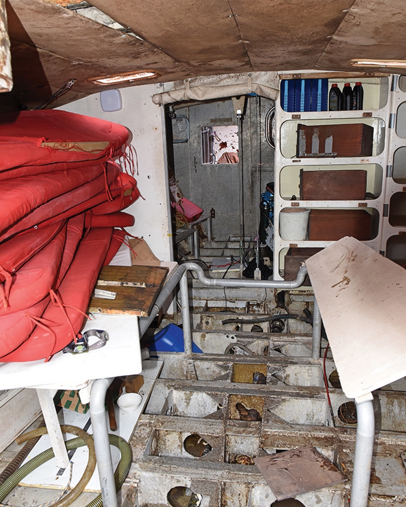

Весь корпус и палуба прошли через длительную абразивную обработку, чтобы убрать 30 лет наслоений краски, наполнителей и всего остального – и добраться до самого металла. Сама по себе палуба не требовала больших работ – в отличие от корпуса. Элегантный наклонный транец был почти полностью переделан, а киль – значительно смещен. Выяснилось, что скег почти полностью прогнил – и его убрали.
В соответствии со стандартом
Внутренние работы требовали как избавления от коррозии, так и апгрейда яхты до современных требований безопасности. Водонепроницаемые переборки были добавлены позади кладовки для парусов и камбуза, так же, как и огнеупорные – в моторном отсеке.
Хотя изменения интерьера были минимальны, количество коек уменьшилось c трех ярусов до двух, поскольку Maiden будет больше ходить с экипажем из 9 человек, чем с 12-14.
