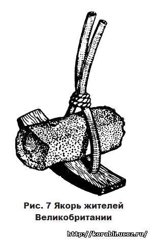

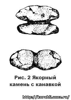

История якорей началась давно. Якорь, скорее всего, изобрели одновременно с водоплавающими средствами. Самым простым и самым первым типом якоря были камни, обвязанные канатом, или несколько камней уложенные в корзины, мешки, или сети. Или камни с дыркой.
Позже камни стали специально обрабатывать, в них делали желоба и отверстия, в которых крепились заострённые колья.

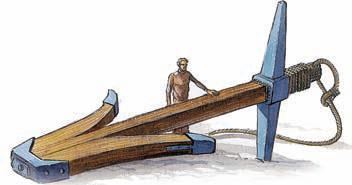

В районе Южно-китайского моря появился МАЛАЙСКИЙ якорь. Его делали из твёрдого дерева, а отдельные части связывали канатом. На верху веретена привязывали груз — специально подогнанный камень. Поперечный шток находился внизу. У этого якоря был только один рог, которым он должен был цепляться за дно и держать судно.
Китайцы додумались до двурогого якоря приблизительно в конце 1-го тысячелетия до н. э. Они делали его из прочного дерева, окованного железом. Шток был расположен в нижней части.

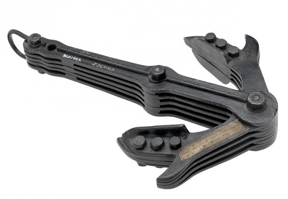

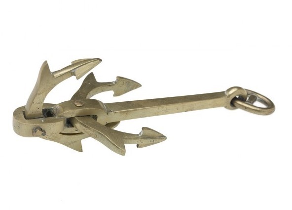

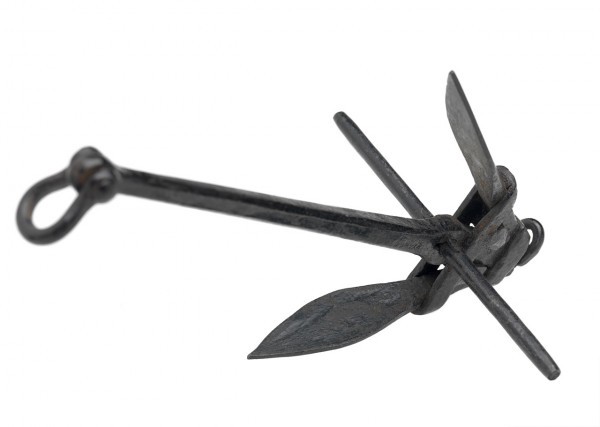

Якорь Холла
Якорь Брауна
Шарнирный якорь 1812 года
Якорь Хавкина 1822 год
Якорь 1829 год
Якорь Edgar Boom 1857год
Якорь 1870 год
Якорь Кристофера.
Якорь Мартина
Китайский якорь
Якорь Смита 1917 год
И это только крошечный кусочек всего разнообразия!
