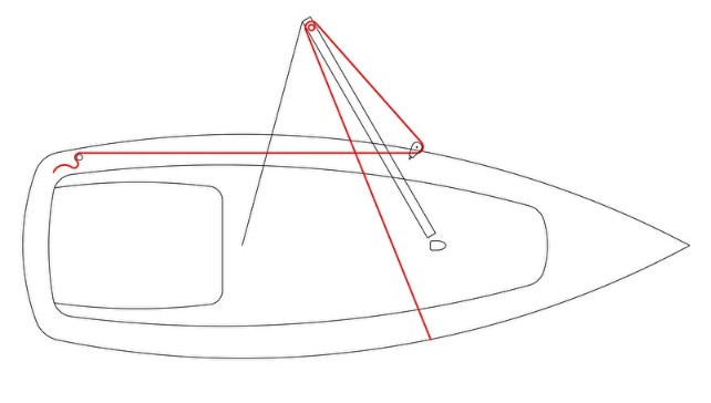

Курс фордевинд часто бывает сложно удержать, особенно на волне или неопытному рулевому. Гик постоянно норовит перелететь с борта на борт. Если поворот произойдет неожиданно, это может быть опасным и для лодки, и для команды. Для лодки это огромная нагрузка на все элементы крепления гика и со временем приведет к поломкам. Человек же просто может получить гиком по голове. Чтобы этого не случилось иногда используют дополнительную снасть — завал-таль или превентер. Это веревка, которая фиксирует гик в заданном положении и не дает ему перелететь с борта на борт, когда вам это не нужно.

Завал-таль работает в противовес гика-шкоту. Растягивает гик в противоположную от гика-шкота сторону. Поэтому лучше, если по своим характеристикам она будет такой же как веревка, используемая для гика-шкота. По длине может быть разной, в зависимости от того, как мы будем ее крепить. Для варианта, когда проводим таль через нос и возвращаем в кокпит понадобится полторы длины лодки.
Крепление
Классический вариант крепления — один конец крепим к ноку гика (крепим на карабин или пропускаем петлю булиня вокруг гика), а второй конец заводим максимально далеко вперед — например, на носовую утку. Проводим веревку снаружи вант.
Как вариант — превентер может быть закреплен не на самом конце гика, а там, где это удобнее сделать. Второй конец можно завести на центральную утку или закрепить у вант.

1. Привязываем к гику две веревки, каждая пойдет на свой борт. Каждый конец проводим через блок где-нибудь в районе крепления вант к палубе, потом к кормовой утке или лебедке по обоим бортам. Так можно фиксировать положение гика, регулировать натяжение завал-талей из кокпита и дополнительно придерживать гик при повороте. Так как веревки у нас уже две, не нужно каждый раз их перевязывать.
2. Существует специальный гаджет — boom brake. Он не фиксирует гик абсолютно неподвижно, но сильно замедляет его движение при повороте. В этом случае превентер привязывается одним концом у вант с одного борта, проводится через boom brake, закрепленный на гике, дальше через карабин с другого борта и в кокпит. Регулируя натяжение превентера, можно регулировать скорость переброски гика.
