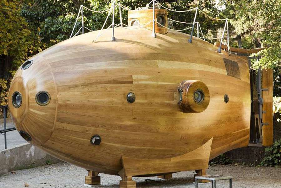

Полноразмерный макет «Иктинео», выставленный в Барселоне. Обращает на себя внимание оригинальный «сдвоеннный» винт. Очевидно, Монтуриоль считал, что такая конструкция более эффективна.
Лодка не предназначалась для практического применения и была чисто экспериментальным изделием, а также — демонстратором технологий. На первый взгляд, она не содержала ничего авангардного, подобные субмарины с ручным приводом строились и ранее. Однако, новаторство Монтуриоля заключалось в том, что он сделал свой аппарат двухкорпусным. Между легким наружным корпусом и прочным внутренним располагались цистерны водяного балласта. Такая схема была применена впервые, а через несколько десятилетий она стала классической. Прочный корпус представлял собой дубовый цилиндр с толщиной стенок 15 сантиметров и диаметром всего в один метр, так что, экипаж в нем наверняка чувствовал себя не очень комфортно.

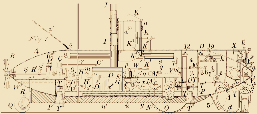

Аппарат перемещался по дну на колёсах. Единственный винт вращался бензиновым двигателем мощностью в 30 л.с., этот мотор также приводил в движение пару передних колес, с помощью которых судно передвигалось по дну моря. Третье колесо в корме служило для управления движением. В передней части находился воздушный шлюз, через который экипаж мог входить и выходить из судна.

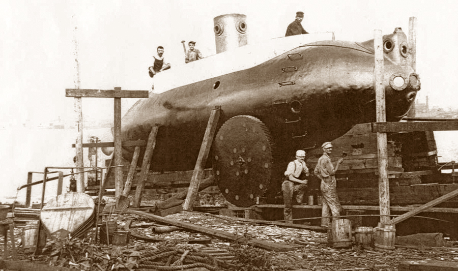

14 ноября 1902 г. в Бриджпорте со стапелей фирмы Lake Torpedo Boat Company сошла на воду третья подводная лодка Саймона Лейка — Protector. Это была субмарина длиной 65 футов (19,8 м), диаметром 11 футов (3,35 м), с достаточно развитой надстройкой, в которой находились топливные и масляные баки.
От своих предшественниц Protector заимствовал водолазное отделение, особую надстройку, колеса для передвижения по дну, подводные якоря, бензиновые моторы, действовавшие даже в полупогруженном состоянии, вместительную рубку. Испытания доказали легкость погружения без потери продольной устойчивости и возможность добиться большей автономности благодаря лучшей, чем на подводных лодках Холланда, обитаемости. Несмотря на это, командование флота США отказалось от приобретения лодки.
