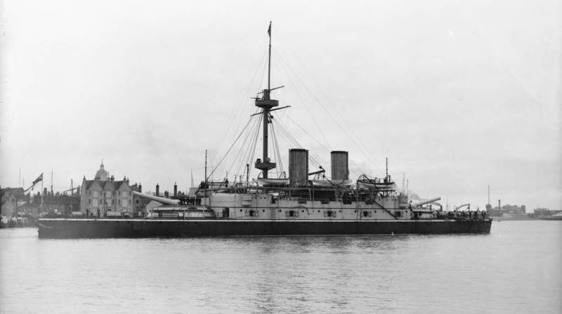

Броненосец HMS Benbow с 413-мм орудиями
Вторая половина XIX века была своеобразной репетицией гонки вооружений, кульминацией которой стала Первая мировая война. В этот период военные инженеры разрабатывали всё более совершенные и мощные орудия, в том числе и для флота. В конце XIX века в Великобритании и Италии было создано несколько проектов кораблей, основной упор в которых делался именно на калибр используемой артиллерии.

Главный калибр адмирала «Бенбоу»
Броненосец со знакомым каждому, кто читал в детстве роман Роберта Стивенсона «Остров сокровищ», названием адмирал «Бенбоу» получил в качестве основного вооружения два разрушительных по силе орудия. Это был последний из шести построенных барбетных броненосцев Королевского военно-морского флота типа «Адмирал». От пяти кораблей предшественников «Бенбоу» отличался наличием двух громадных 110-тонных 413-мм орудий, которые и являлись его главным калибром.
Корабль HMS Benbow был полностью идентичен броненосцам HMS Camperdown и HMS Anson, отличаясь от своих систершипов лишь вооружением. Вместо четырёх 343-мм орудий конструкторы разместили на нём два 413-мм орудия – по одному на носу и корме судна. Считается, что изменения в конфигурации и составе орудий главного калибра броненосца были связаны с возникшим дефицитом 343-мм пушек. Такая версия выглядит немного странно, если учесть, что сами по себе 413-мм орудия были куда более дефицитной вещью.
По другой версии, на адмирале «Бенбоу» британский флот хотел отработать новую концепцию боевых кораблей, а также применения сверхмощной артиллерии. Так называемую «идею нокаутирующего удара» по кораблю противника из сверхмощного орудия. Идея заключалась в поражении корабля противника и выводе его из строя всего одним попаданием. Также данный корабль представлялся логичным ответом на итальянские эксперименты с морской крупнокалиберной артиллерией.
Броненосец адмирал Бенбоу в одном из портов на Средиземном море
Данная теория себя никак не оправдала, но в конце XIX века у неё было ещё немало сторонников. В действительности же выбор в пользу двух 413-мм орудий, расположенных в одиночных барбетных установках, вместо четырёх 343-мм орудий повлиял на боевую ценность броненосца только отрицательным образом.
Британцы разработали 413-мм орудия на базе заказанных ранее итальянцами орудий калибра 432-мм, которые предназначались для броненосца Andrea Doria. Созданием пушек занимались инженеры компании Armstrong Whitworth. Всего было произведено 12 уникальных орудий, получивших обозначение 413-мм/30 BL Mk I. Практически каждое из орудий изготавливалось по отдельным чертежам, по этой причине многие элементы пушек не были унифицированными. Все они имели те или иные конструктивные отличия друг от друга, при этом основные характеристики орудий почти не отличались.
Для того чтобы избежать путаницы, каждое орудие имело свой собственный номер от № 1 до № 12. На броненосце Benbow разместили два первых собранных орудия. Они были установлены в барбетах размерами 18,29 на 13,72 метра. Помимо этого, существовал вариант размещения данных орудий в двухорудийной башенной установке. Барбеты на броненосце «Бенбоу» представляли собой укреплённые сооружения грушевидной формы, на каждом из которых устанавливалось только одно орудие.
Сами орудия размещались на вращающейся платформе и были оснащены гидроприводом. Гидравлический привод отвечал за наведение орудий в вертикальной плоскости. Горизонтальное наведение на цель обеспечивалось поворотом платформы. В теории скорострельность монструозных орудий составляла 0,29-0,33 выстрела в минуту, однако на практике этот показатель не превышал одного выстрела раз в 4-5 минут.
