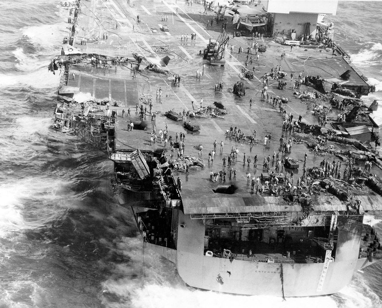

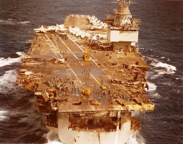

Так выглядел авианосец после тушения пожара
В результате детонации авиационного боезапаса в бронированной полетной палубе авианосца, которая «рассчитана на то, чтобы выдержать попадание 500-фунтовой авиабомбы», образовались три огромные пробоины, одна из которых захватила две палубы и значительную часть борта атомохода. В правом борту «Энтерпрайза» зияла зловещей пустотой дыра диаметром около 4,5 метра, значительные повреждения получили и внутренние помещения корабля. Фактически волна разрушений в той или иной степени достигла уровня ватерлинии авианосца.
… Всего в результате аварии погибли 28 человек, получили ранения различной степени тяжести 343 человека из состава экипажа и корабельного авиакрыла «Энтерпрайза» и эсминцев «Бенджамин Стоддерт» и «Роджерс», было полностью уничтожено 15 боевых самолетов. О различном оборудовании, которое было уничтожено в пламени огромного пожара и разрушено ударными волнами мощных взрывов, и говорить не стоит. Ущерб составил миллионы долларов, плюс к тому пришлось отложить боевую службу авианосца в районе побережья Вьетнама. «На войне, как на войне…»
