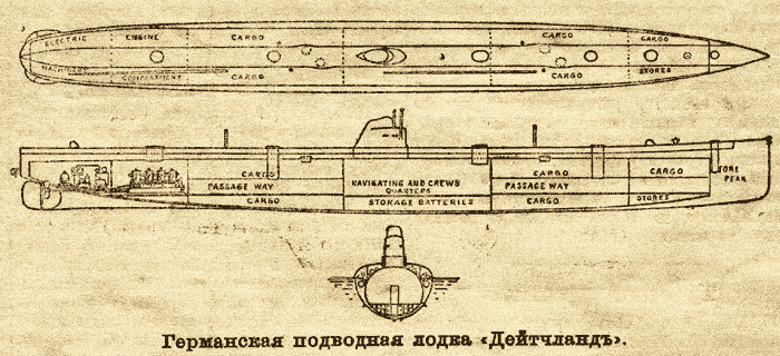

Во время пребыванія германской торговой подводной лодки "Дейтчландъ" въ Балтиморѣ, американскіе журналисты имѣли возможность ознакомиться съ устройствомъ этого перваго торговаго  подводнаго  судна и на основаніи полученныхъ ими отъ нѣмцевъ свѣдѣній въ журналѣ "Scientific American" помѣщено описаніе этой лодки и чертежи ея внутренняго расположенія, которые и приводятся при этой статьѣ.

Что же касается конструкции торговой лодки, то она по внѣшнему виду близко подходитъ къ германскимъ военнымъ судамъ этого рода. Ея корпусъ имѣетъ цилиндрическую форму, заостренную съ носа и кормы съ наибольшимъ діаметромъ 20 футъ. Вокругъ этого корпуса имѣется второй, болѣе легкой постройки, видный на чертежѣ, представляющемъ разрѣзъ этой лодки, въ которомъ имѣются отверстія для циркулированія воды; онъ служитъ для обезпеченія лучшихъ мореходныхъ качествъ лодки во время надводнаго плаванія и для ускоренія хода подъ водой. Верхняя часть этого наружнаго корпуса образуетъ верхнюю палубу лодки и имѣетъ видъ надстройки, немного возвышающейся надъ боковыми ея обводами. Внутри лодка четырьмя главными водонепроницаемыми переборками раздѣлена на 5 отсѣковъ, изъ которыхъ первый служитъ для помѣщенія отчасти груза, а отчасти запасовъ лодки и въ немъ помѣщается якорь и машина для его подъема (на чертежѣ имѣются надписи cargo - грузъ и stores - запасы)
Впереди этого отсѣка помѣщается передняя часть наружнаго корпуса лодки (fогe реаk), которая служитъ для обезпеченія ея плавучести. Второй отсѣкъ (на чертежѣ сагgо) предназначенъ исключительно для помѣщенія груза, третій представляетъ помѣщеніе для экипажа лодки и въ немъ имѣются каюты для офицеровъ и нижнихъ чиновъ (navigating and crews quarters), а въ задней его части имѣется входъ въ навигаціонную рубку, изъ которой производится управленіе судномъ. Въ нижней части этого, самаго большого отсѣка, помѣщаются батареи аккумуляторовъ для подводнаго плаванія (stогаgе batterіеs). Четвертый отсѣкъ предназначенъ, также, какъ и второй, исключительно для груза, а въ пятомъ помѣщаются механизмы, при чемъ впереди стоятъ моторы. Дизеля (engine compartment), а сзади электромоторы (еlectric machinery). Кромѣ того всѣ отсѣки соединены между собой проходами (passage way), благодаря чему можно пройти въ любое помѣщеніе этого судна, и въ разныхъ мѣстахъ имѣются и дополнительныя переборки, нѣкоторыя изъ которыхъ видны на чертежѣ. Наконецъ, на немъ видны и люки, ведущіе съ верхней палубы въ различныя помѣщенія лодки.
По американскимъ свѣдѣніямъ, лодка имѣетъ слѣдующіе размѣры: длина 315, ширина 30 и углубленіе при надводномъ плаваніи и съ полнымъ грузомъ 17 футъ. Для плаванія на поверхности моря имѣется 2-4-хъ цилиндровыхъ мотора. Дизеля, работающіе тяжелыми маслами (нефтью), каждый мощностью 600 инд. силъ и скорость хода подъ ними равна отъ 12-ти до 13 узловъ. Подъ водой лодка можетъ идти со скоростью только 7 узловъ. Водоизмѣщеніе ея при подводномъ плаваніи около 2.000 тоннъ и грузоподъемность 700 тоннъ. Относительно послѣдней цифры надо сказать, что англійскія газеты указывали, что грузовая вмѣстимость этой лодки около 700 брутто и 340 тоннъ нетто, т.е. она можетъ взять только послѣднее количество груза. Когда лодка идетъ по поверхности моря, то ея палуба возвышается надъ водой на 5 1/2 футъ, носовая часть на 6 футъ и верхняя часть боевой рубки на 15 футъ.
Лодка снабжена двумя перископами, изъ которыхъ одинъ помѣщается, какъ показано на чертежѣ, въ передней части боевой рубки, а второй, болѣе значительнаго діаметра, съ ея правой стороны. Наконецъ, эта лодка имѣетъ двѣ мачты, длиной по 50 футъ каждая; при погруженіи въ воду онѣ кладутся на палубу (что видно на верхнемъ чертежѣ) и на передней изъ нихъ поднимается площадка для лица, наблюдающаго за горизонтомъ. Экипажъ этой лодки состоитъ изъ 8-ми офицеровъ и 21 нижняго чина и ею командуетъ капитанъ Кенигъ.
