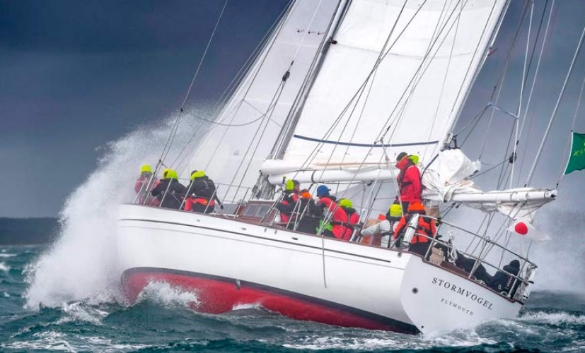

Stormvogel известна как «оригинальная» макси-яхта. Первая большая, легкая гоночная яхта такого типа, которая до сих пор участвует в соревнованиях
Есть еще порох в пороховницах Stormvogel
Прошлогодняя регата Rolex Fastnet Race началась драматично. Ветер силой более 30 узлов пронесся сквозь флотилию из 330 яхт, выстроившихся на берегу Солента. Не все участники оказались способны выдержать такой мощный старт. 79 яхт сошли с дистанции в первые 24 часа. Но одна яхта была действительно в своей стихии — 74-футовый кетч Stormvogel. Несмотря на свой 60-летний возраст, Stormvogel не только выдержала почти штормовые условия. Лодка заняла очень достойное 6-е место в классе и 7-е место в общем зачете IRC.
Это было впечатляющее выступление яхты, которую часто называют первой макси-яхтой, благодаря ее радикально легкой конструкции. Выступление на Rolex Fastnet Race ознаменовало долгожданное возвращение яхты домой. Она вернулась в северную Европу после более чем 30-летнего отсутствия.
«На старте у нас был хороший сильный ветер. Но Stormvogel будто оказалась дома», — сказал шкипер Грэм Генри. «Мы выкладывались на 100%. Это был тяжелый старт, но и Stormvogel, и мы приняли этот вызов. Она может финишировать в одном ряду с современными лодками. Это говорит о многом».
