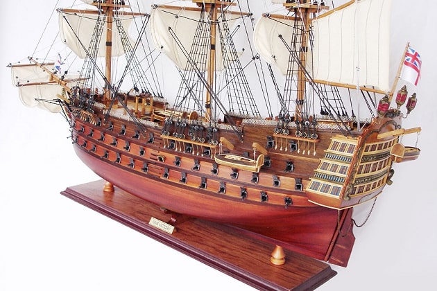

Английский корабль «Принц Ройял» 1610 г. постройки
Сначала XVII до середины XIX в. олицетворением морской мощи ведущих держав Европы, наиболее сильными и совершенными парусниками мира были линейные корабли. Именно в них воплотился весь опыт военного парусного кораблестроения, накопленный человечеством за многие сотни лет.

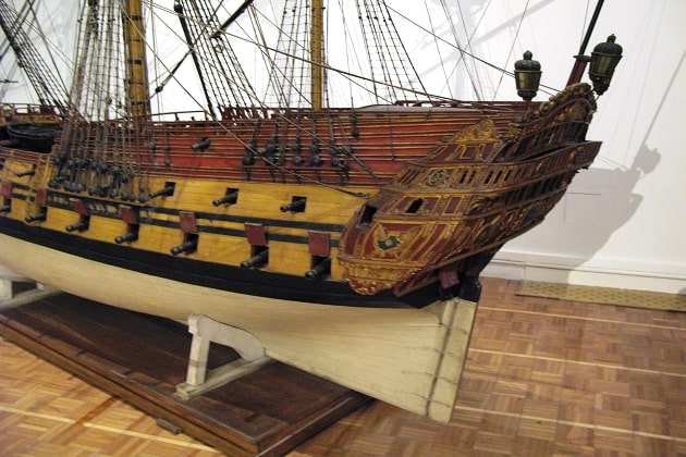

Модель британского 50-пушечного линейного корабля 4-го ранга
Глав­ная особенность немногочис­ленных американских линей­ных кораблей — чрезвычайная прочность конструкции. Она явля­лась прямым следствием использования при их строи­тельстве крайне твердого и долговечного белого американского дуба.

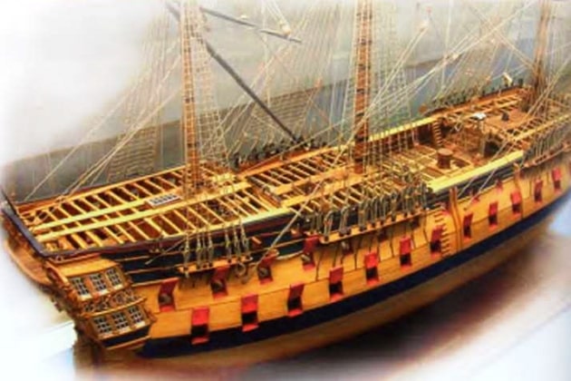

Модель стандартного британского 74-пушечного линейного корабля образца 1760 г.
Но несмотря на все политиче­ские и экономические труд­ности, конструкция кораблей русского линейного парусного флота постоянно совершенствовалась. Всегда соответствовала уровню достижений лучших кораблестроительных школ Англии, Франции и иных стран. В процессе почти полутораве­ковой эволюции облагораживалась форма корпусов русских линейных кораблей. Также совершен­ствовалось их парусное вооружение, увеличивалась мощь артиллерии.
