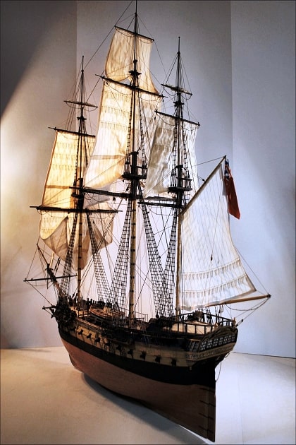

Современная модель трехмачтового фрегата
Конструкция корабля была предельно упрощена для лучшей организации учебного процесса будущих офицеров Российского флота. Вот только построен данный корабль был из плохо высушенного дерева, что и определило недолгий срок его службы — в 1774 г. первый в мире учебный фрегат был разобран из-за ветхости.

Бостонские фрегаты пользо­вались любовью американских моряков многих поколений, даже несмотря на то, что усло­вия службы на них были далеко не идеальными. Так, по проекту экипаж фрегатов должен был включать 378 матросов и офи­церов, а реально он составлял 490 персон.
Знаменитый фрегат «Конститьюшн» в Бостонской гавани в одном строю с современными боевыми кораблями и самолетами военно-морских сил США. 1997 г.
Впрочем, добротно построенные фрегаты Джошуа Хамфрейса без проблем служи­ли по 50 и более лет. А самый известный из них — «Консти­тьюшн», построенный в 1797 г. и прослуживший более 150 лет, до нынешнего дня числится в списках военно-морского фло­та США. Он до сих пор является полностью действующим, хотя с 1947 г. одновременно числится как корабль-музей в Бостоне.
Источник: “Парусники. История парусных судов от Античности до наших дней” Поспелов А.С.
