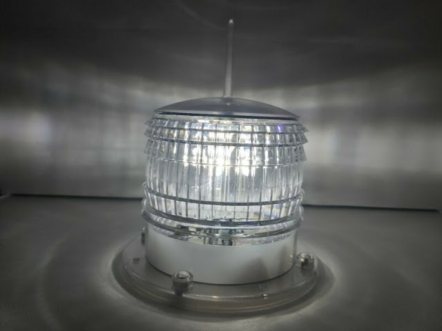

Возможны различные варианты установки дополнительного или основного якорного огня и освещение палубы. Сейчас есть морские якорные огни с солнечной панелькой и светодиодной лампой, с дальность света 2-3 мили, что соответствует правилам.
Такой огонь включается автоматически в сумерки или в тумане и выключается с  восходом солнца, его можно установить стационарно или съемно и использовать по мере необходимости. Однако есть и минусы, кроме цены около 50-100 евро, такой огонь может не зарядится полностью в пасмурную погоду и нет гарантии, что он будет светить длительное время.
