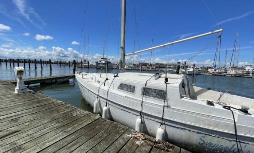

Моряки и экологи бьют тревогу – переработка старых яхт из стеклопластика наносит серьезный вред окружающей среде. Олли Тейлор из Yachting World проводит собственное расследование!
Старые вопросы без ответов
Согласно последним подсчетам экологов, гораздо больший вред, чем дизельные двигатели, наносят старые лодки, сделанные из стеклопластика. Проблемы начинаются с ненадлежащей утилизации, а заканчиваются опасной для окружающей среды переработкой.
Каждый год суммарный объем отходов из стеклопластика и других композитов, из которых делаются лодки всех размеров, составляет 55 000 тонн. Самое удручающее в этой ситуации то, что индустрия, видимо, не озабочена решением проблемы. В ближайшие годы, согласно прогнозам, количество опасных отходов будет только увеличиваться.
Впрочем, все это не отменяет того факта, что стеклопластик действительно фантастический материал, чудо инженерной мысли. Именно благодаря нему современная морская индустрия (конкретно яхтенная) такая, какой мы знаем ее сегодня.
Стеклопластик появился в 1960-х годах и дал возможность производить лодки действительно массово. Только в Великобритании лодок разных типов выпускается около 10 000 штук в год!
Главной проблемой стеклопластика можно назвать именно сложность его переработки. Когда он создавался, то вопрос о том, как его можно будет утилизировать просто-напросто не стоял. Сейчас стеклопластик стал проблемой. Инженеры не первый год ломают голову над тем, как можно относительно быстро и безопасно переработать материал.

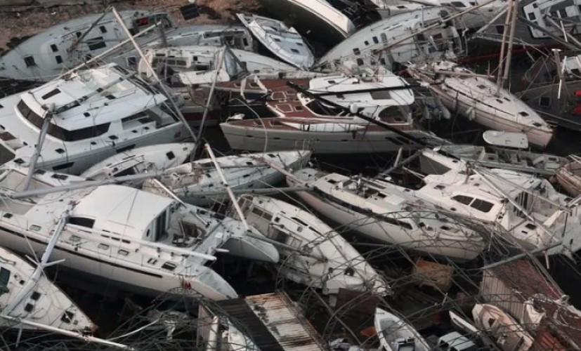

Сегодня на территории Евросоюза насчитывается около 5-6 миллионов лодок. 95% из них сделаны из стеклопластика! Каждый год от 60 000 до 120 000 лодок выходят из строя и отправляются в лучшем случае на помойку. Под помойкой мы подразумеваем место, откуда их можно отправить на переработку – итого только 2000-3000 штук можно утилизировать должным образом.
Главные проблемы стеклопластика и композитов
Главная проблема композитов, включая стеклопластик, исходит из его главного достоинства. Сами по себе такие материалы предназначены не просто для долгого, а для очень долгого использования – они легки, прочны, износостойки, являются диэлектриками, из них легко сделать корпус абсолютно любой формы. Ну и естественно нельзя пройти мимо цены стеклопластика и других композитов. Они на порядок дешевле натурального дерева.
Когда яхта из стеклопластика собирается, то для крепления многих важных частей корпуса часто используется термореактивная смола. Она необходима для того, чтобы придать конструкции необходимую жесткость. Увы, единожды скрепив такой смолой несколько деталей, разъединить их без проблем не выйдет. Особенно это касается композитов. В результате получаем прочную, надежную и долговечную конструкцию – даже условно вечную – но без возможности ее переработки.
Почему об этом начали думать только сейчас? Ответ очень простой. Средний срок службы композитных материалов в лодках обычно составляет от 25 до 100 лет (при условии активной эксплуатации). Естественно речь идет про около идеальные условия, на практике они приходят в негодность на порядок раньше. Теперь вспоминаем, что первые “конвейерные” лодки из стеклопластика были спущена на воду в промежутке между 1960 и 1970 годами. Методом несложной арифметики получаем, что сегодня подошли к концу сроки эксплуатации большей части тех лодок.
По большому счету, это стало бомбой замедленного действия. Помимо прочего, с 70-х годов взгляды на экологию и строгость законов, относительно переработки материалов также поменялись. Сегодня в ряде европейских стран уже находятся под запретов отходы из стеклопластика. В еще большем количестве стран подобные инициативы скоро будут приняты.
