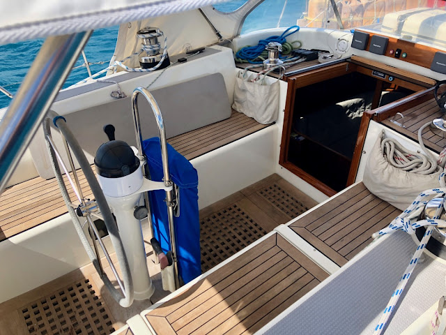

Расположение штурвала в узком кокпите мешает передвижению рулевого, который вынужден прыгать через сиденье, чтобы пройти вперед по кокпиту и в салон.

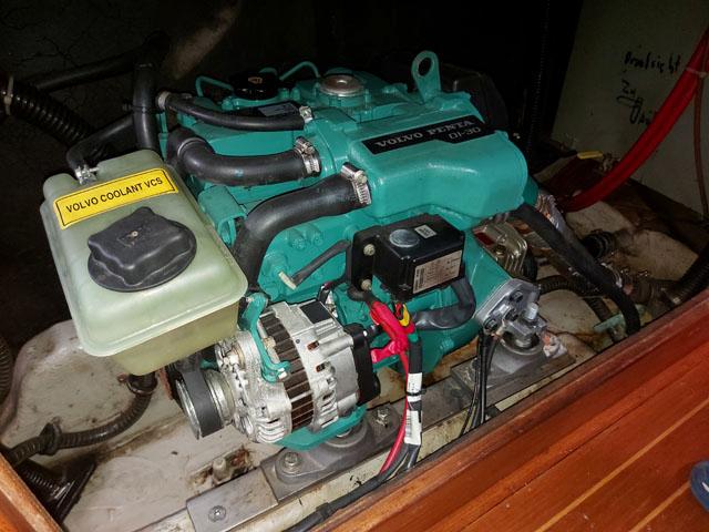

ЦК образует отличный «моторный отсек» в котором рядом с двигателем расположены фильтры, помпы и другое оборудование, очень удобно для обслуживания.
