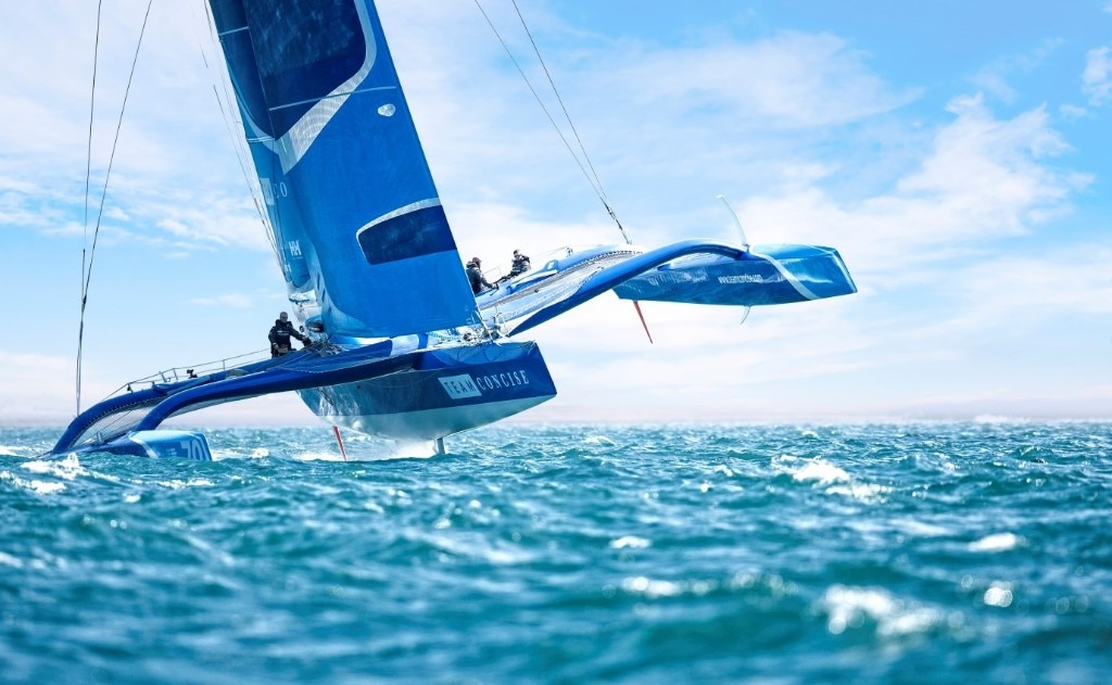

Когда мульти на курсе около галфинда при скорости 15-20 узлов ветра, мало кто кроме серферов и кайтеров сможет конкурировать по скорости.

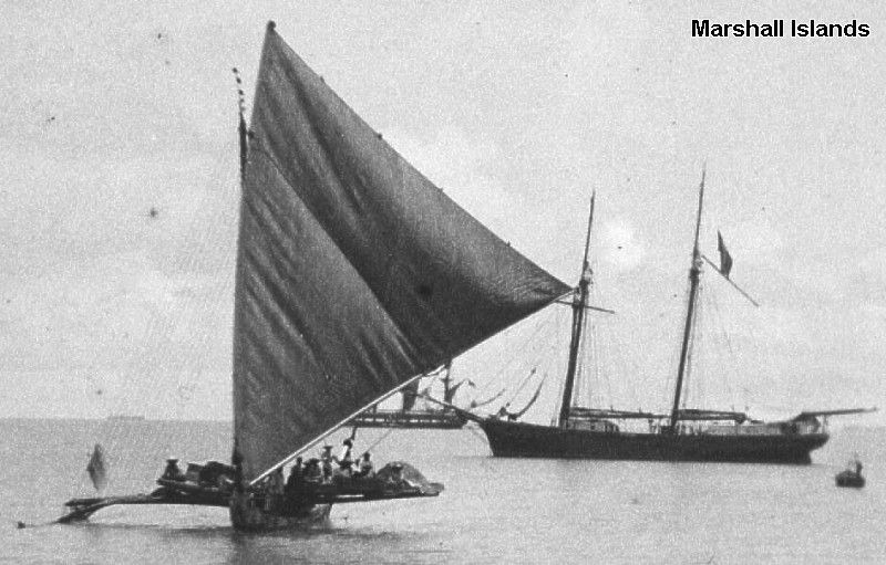

Полинезийцы пересекали Океанию, микронезийцы передвигались по западным островам Тихого океана, индонезийцы плавали из Папуа Новая Гвинея на Суматру на своих тонких каноэ с выносными аутриггерами. При слабых ветрах приходилось больше грести, чем идти под парусом, а риск опрокидывания от шквала, снижался за счет малой площади парусов и конструктивной слабости вооружения и материала паруса из кокосового волокна, который обычно рвался до момента переворачивания и действовал как предохранитель.
Небольшая осадка этих судов на мелководье была очень удобна для спуска на воду и плаванию по усеянным рифами мелководьям. Теплый тропический климат уменьшил потребность в помещениях под палубой для укрытие от жары днем и переохлаждения ночью. Другими словами, конструкция судна соответствовала модели его использования на то время.
Каноэ с двумя корпусами обеспечивало связь между островам в Океании, от острова пасхи до Новой Зеландии. Эти каноэ-катамараны имели размер около 18-20 метров и водоизмещение около 10-12 тонн и площадь парусов около 50-60 м2, что относительно немного, 6 м2/тонну. Ширина была всего около 5-5 метров, что довольно мало по современным понятиям. В штормовую погоду, мачта и паруса укладывалась на палубу, а с кормы выпускалась на длинном конце дрога, плетеная из волокон. Таким образом решался вопрос остойчивости в случае встречи со штормовым ветром.

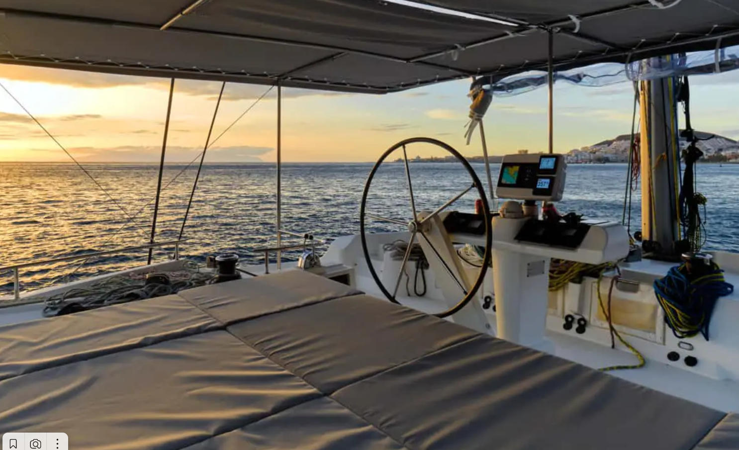

Еще один интересный момент особенности круизных мульти, это тема несения ночной вахты на ходу. Салон мульти с круговым обзором в общем соответствует требованиям МППСС, но есть нюансы. Нахождение внутри салона, вдалеке от шкотов и управления парусами, а также отсутствие ощущения ветровых условий и крена, могут создать опасное ощущение безопасности и при резком усилении ветра, особенно в ночное время, шкипер просто не успеет потравить шкоты. Вынесенный наверх рулевой пост с мягким прозрачным обвесом, тоже не является идеальным решением для ночной вахту в штормовую погоду. Управлять с флайбриджа очень удобно и комфортно, но... в хорошую теплую погоду и непродолжительное время, тем более ночью.
