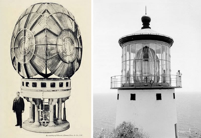

Оптическая система, установленная в 1823 году на Кордуанском маяке, представляла собой восьмигранный барабан, каждая сторона которого была выполнена из панели площадью 76 кв. см с восемью кольцами линз. Размер линз позволял уловить лучи света, расходящиеся до 45°, если смотреть на аппарат в вертикальном разрезе, остальные лучи уходили над и под аппаратом. Чтобы поймать лучи, расходящиеся под аппаратом, Френель установил в основании линзового барабана кольцо металлических посеребренных зеркал, а для улавливания уходящих над основной линзой лучей, закрепил над барабаном восемь небольших линз, перенаправляющих выходящие сверху лучи на зеркала, от которых они отражались горизонтально.
Оптический аппарат Френеля на Кордуанском маяке и схема его строения. Пунктиром обозначено направление световых лучей, исходящих от источника света и преломляющихся. L — линза Френеля; L’ — дополнительные линзовые панели; M — зеркала.
Каждая вертикальная панель барабана при попадании на нее света обеспечивала яркую вспышку, хорошо заметную морякам. Вращение аппарата осуществлялось за счет часового механизма с использованием груза. Оптическая система кордуанского маяка, состоящая из восьми панелей, давала вспышки света раз в минуту. В дальнейшем Френель изготовил для других маяков систему из 16 панелей, дававшую вспышку раз в полминуты. Быстрее поворачиваться система не могла из-за трения и веса линз, однако первое препятствие было устранено в уже конце XIX века, когда придумали использовать резервуар со ртутью, что сделало работу смотрителей еще более опасной.
