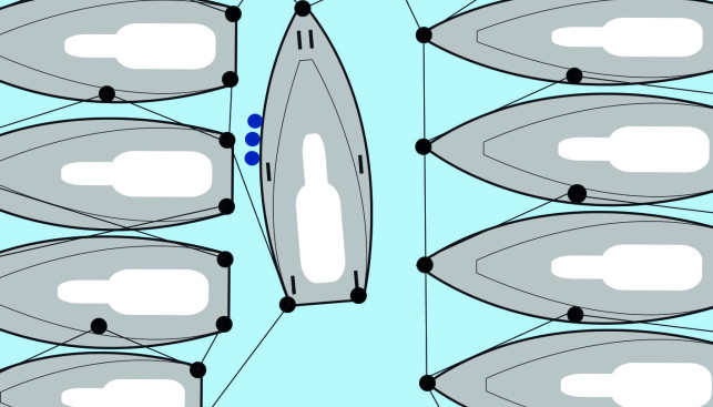

Ищем зазор
Все места переполнены? Ты что, шутишь? Ты это серьезно? При удаче и умении обычно можно найти свободное место даже в самой узкой гавани. Тем более что когда плоты растут в длину, между ними часто возникает достаточно широкий проход. Опытные экипажи могут воспользоваться этим, швартуясь между рядами плотов.
Если щель узкая, заходите в нее носом к пристани. Экипаж в этом случае сможет легко сойти на берег, не перелезая через другие лодки (рисунок справа). Если расстояние между плотами немного превышает длину вашей лодки, вы сможете, маневрируя, даже пришвартоваться к пристани лагом (рисунок ниже). Это откроет возможность создания нового плота для других прибывающих яхт.

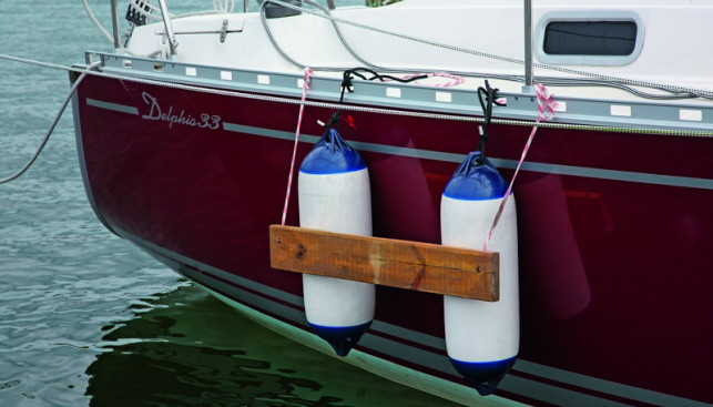

Защищаемся кранцами (см. фото)
Яхты редко подходят друг к другу так близко, как при стоянке плотом. Однако при хорошей защите бортов кранцами это не будет проблемой ни при швартовке, ни после швартовки, ни при отходе. Если понятно, в каком направлении яхта хочет пришвартоваться к другой, то все имеющиеся кранцы можно перенести на соответствующий борт – на другом борту они изначально не нужны. Если у одного из членов экипажа наготове шарообразный кранец, это дополнительная гарантия предотвращения появления царапин, особенно при сильном ветре.
После того как лодка ошвартована, кранцы регулируются для нормальной стоянки. В зависимости от размера, количества и массы лодок плота на корпус внутреннего судна, особенно когда ветер дует в сторону берега, могут действовать огромные силы, поэтому кранцев должно быть достаточно. Кроме того, кранцы должны компенсировать выпуклую форму корпуса. Баллонные кранцы хороши для защиты носа и кормы, а вот длинные кранцы – для миделя яхты. Без предварительного повреждения они не лопнут даже при сильном напоре ветра, хотя могут деформироваться и тем самым станут не полностью выполнять свое назначение. В таких случаях в качестве альтернативы можно посоветовать связать вместе три отдельных кранца. Для той же цели служит отбойная доска. Подушкообразные кранцы безопасности тоже будут хорошим дополнением, они остаются относительно стабильными даже при большом давлении на них, сохраняя свои защитные функции.

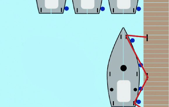

Носовые и кормовые шпринги (красные) поглощают силы, действующие в продольном направлении, в том числе между яхтами. Вы должны быть начеку. Носовые и кормовые швартовы (зеленые) действуют больше как демпфер и как разгрузка для шпрингов. Им следует дать некоторую слабину, чтобы яхты не рвали их при ветре и волнении. Береговые концы (желтые), напротив, набивают туго, они уменьшают продольное перемещение плота в целом. В зависимости от силы ветра их закладывают примерно с третьей от причала яхты. Для швартовов и шпрингов не следует использовать концы с малым растяжением, с ними яхту сильно дергает и утки чрезмерно нагружаются.

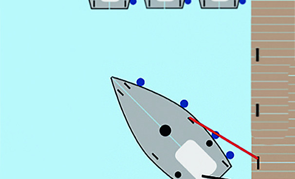

Носом к пристани (см. схемы)
Нестандартное решение, непригодное для долгой стоянки, но подходящее на одну ночь. Как заход, так и выход «заполнителя пробела» должны быть в этом случае согласованы с экипажами других яхт, потому что они должны убрать свои береговые концы во время соответствующего маневра, а затем снова завести их. Из-за бокового ветра есть опасность врезаться в один из плотов и повредить сразу несколько судов.

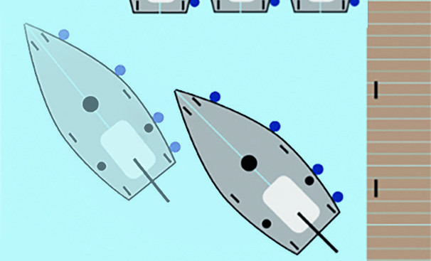

1. Двигайтесь задним ходом в глубокий «переулок»: сначала защитите кранцами обращенный к берегу борт, желательно вывесив большой кранец на носу. Заведите швартов на центральную утку или на шкотовую лебедку. Медленно двигайтесь к берегу.
2. Когда корма приблизится к причалу, остановитесь. Поместите центральный шпринг на утку причала, используя технику броска или (это более безопасный вариант) воспользуйтесь помощью члена экипажа. Хорошо набейте шпринг, затем дайте передний ход и переложите руль направо.
3. Таким образом яхта будет разворачиваться до тех пор, пока не окажется параллельно причалу. Ее движение должно регулироваться положением руля. Лодка должна медленно приближаться к пристани. Если она не подойдет достаточно близко, можно дать чуть больше газа.

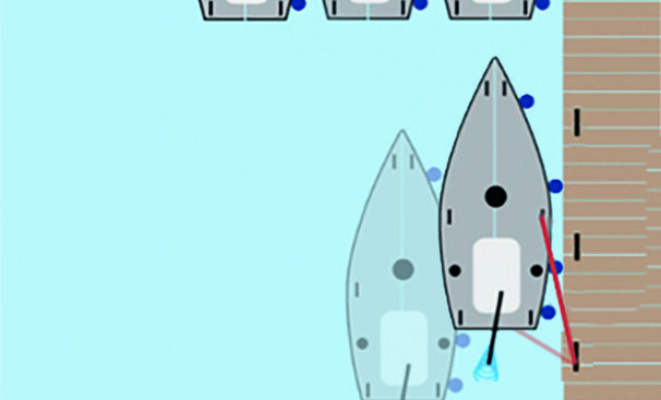

Выход с помощью конца
Сначала от отходящей яхты отдаются береговые концы, затем отдаются носовой и кормовой шпринги, заведенные на внутреннюю лодку, и, наконец, отдаются все концы, заведенные на внешнюю лодку плота. Отходящая яхта удерживается только за нос и корму.
В этом примере лодка выходит из плота вперед. Следовательно, внешняя яхта ослабляет носовой береговой конец и обводит его вокруг кормы уходящей лодки. Внимание, этот конец не должен болтаться в воде, иначе он может намотаться за винт.
Убираются все концы уходящей лодки, и задается скорость движения вперед. Теперь один береговой конец яхты, стоящей снаружи плота, набит, а все остальные концы заводятся заново. В качестве альтернативы береговому концу внешняя лодка может быть подтянута на шпринге к средней утке внутреннего судна.
