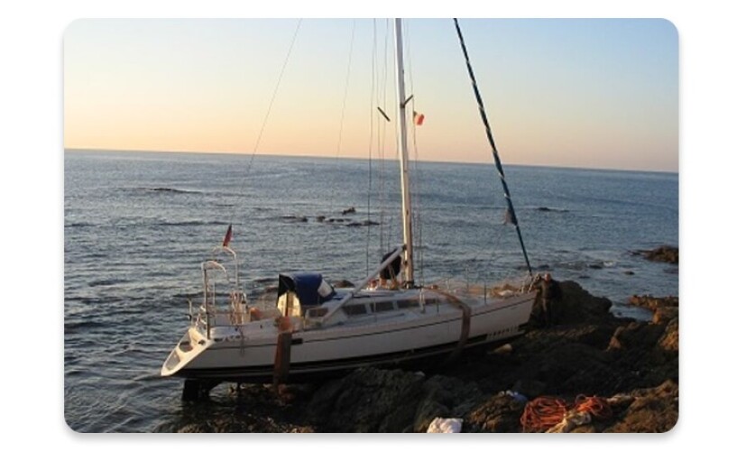

Посадка на мель это один из самых неприятных опытов для яхтсмена. Рассказываем о том, что делать, если удача оказалась не на вашей стороне.

Оказаться на мели — это то, чего любой яхтсмен старается избежать. Но, увы, такое случается. Причины могут быть разными: ошибка в навигации, сдвинувшаяся песчаная коса, неожиданная отмель или неотмеченное на карте препятствие. Главное — не паниковать. Первые минуты критичны: от того, как ты среагируешь, может зависеть исход.
Безопасность — прежде всего
Как только яхта села на мель, в приоритете — безопасность экипажа. Даже если это будет во вред лодке, помните: никакая яхта не стоит человеческой жизни. Убедитесь, что никто не пострадал. Если вода поступает в корпус или есть угроза повреждения — наденьте спасжилеты, подайте сигнал бедствия и вызывайте помощь.

Песчаная мель
Если вы сели на мель в песок или ил и не врезались намертво, еще не все потеряно: возможно, получится сдать назад. Для начала — сместите вес на одну сторону лодки. Если яхта уже накренилась — переместите вес на ту же, более накрененную сторону. Пробуйте включить задний ход и аккуратно выходить, удерживая руль по курсу. Если на борту есть команда — пусть раскачивают лодку из стороны в сторону: это может помочь «сорваться».
Искусственный крен
Чтобы уменьшить осадку, можно попытаться накренить судно искусственно: подвесьте к гику что-то тяжелое (канистры, динги) и выведите его за пределы борта. Чем больше крен — тем меньше осадка. Иногда этого достаточно, чтобы лодка соскользнула с мели и вернулась на глубину.
Поддерживайте задний ход
Держите двигатель в режиме заднего хода — так лодка не уйдет глубже на мель. Но помните: если крен слишком большой, двигатель может пострадать.
Ждите прилива (или помощи)
Если за первые несколько минут не получилось сдвинуться — придется ждать. Или пока поднимется вода, или пока кто-то не придет на помощь. Чтобы лодку не затягивало дальше, бросьте лаговый якорь в сторону глубины. Лучше — несколько.

Если все серьезно
Если случай тяжелый — шансы на самостоятельное спасение минимальны. Следуйте плану: вызов помощи, стабилизация яхты, оценка обстановки.
Иногда яхты выносит прямо на рифы. В таком случае необходимо зафиксировать корпуси и не дать ему ползти дальше. Пока нагрянет прилив, необходимо максимально облегчить лодку — снять с нее все самое тяжелое. Один из примеров в моей практике — катамаран ProfAsea, который сорвало с места швартовки и выкинуло на опасный риф.
При помощи местных яхтсменов пришлось разгрузить катамаран почти под «0», установить плавучие якоря и ждать прилива. К счастью, в итогу ProfAsea «вымыло» приливным течением на песчаную отмель, где можно было спокойно оценить масштаб трагедии.
