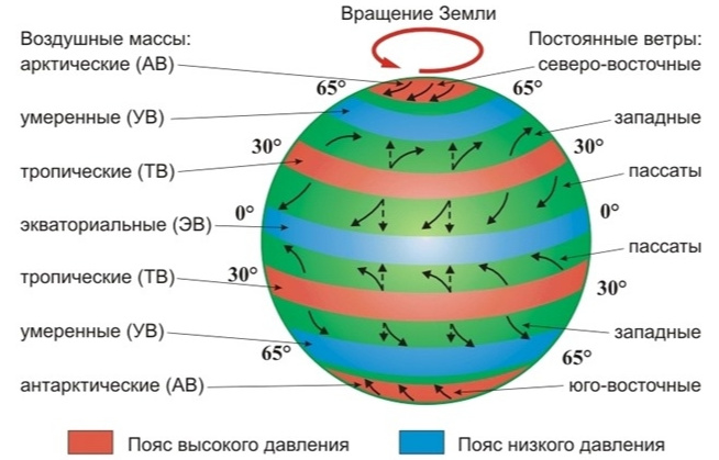

Пассаты
Вблизи экватора в обоих полушариях находятся пояса постоянных восточных ветров — пассатов. Их скорость у земной поверхности составляет в среднем 5-8 м/с. Над зоной пассатов образуются слоисто-кучевые облака, поэтому осадки здесь не часты.
Полоса над самим экватором, расположенная между поясами пассатов, называется внутритропической зоной конвергенции. Ширина этой зоны низкого атмосферного давления шириной — 1-3° по меридиан.
Ее положение относительно экватора немного меняется в зависимости от времени года. Она слегка смещается в то полушарие, в котором наступает лето.
Погода в этом поясе неустойчивая: периоды засухи со слабыми ветрами и даже штилями  сменяются ливнями и шквалами, которые длятся по 2-3 дня.
