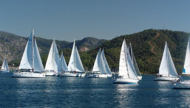

Участие в гонках на чартерной яхте – приятная и интересная альтернатива обычным круизным переходам из бухты в бухту. Мы расскажем вам, как настроить такую яхту для достижения максимальной скорости.
Гонки! Наконец-то появляется смысл и цель в оптимальной прокладке курса и настройке яхты. Хочется победить прямо со старта. Сравниться с другими, доказать на деле, что именно ваше чувство руля лучшее, а по знаниям настройки яхт вам вообще нет равных... Примерно так думает каждый шкипер, не так ли?..
На стартах подобных любительских регат встречаются самые разные команды. Некоторые состоят сплошь из опытных профессионалов, которые и правда хорошо разбираются в том, как правильно настроить яхту на скорость, и знают, на что надо обратить внимание при совершении маневра, чтобы он прошел идеально. Но большинство экипажей, выходящих на подобные старты, лишь изредка участвуют в регатах и для них каждый раз – как в первый.
Именно на эту аудиторию любителей-гонщиков и ориентирована наша статья. Ведь так важно знать, на что на яхте надо обратить внимание, чтобы в итоге порадовать себя и своих гостей хорошей скоростью. Или же, что еще более важно, от каких ключевых моментов зависит возможность нормально использовать яхту. Ведь далеко не секрет, что отнюдь не всегда состояние чартерной лодки соответствует ее рекламному описанию, что подчас делает сложным или труднодостижимым оптимальное выполнение гоночных маневров и настройки... Взять, к примеру, влияние соли: плохо двигающиеся каретки погонов, задубевшие снасти, еле работающий такелаж...
