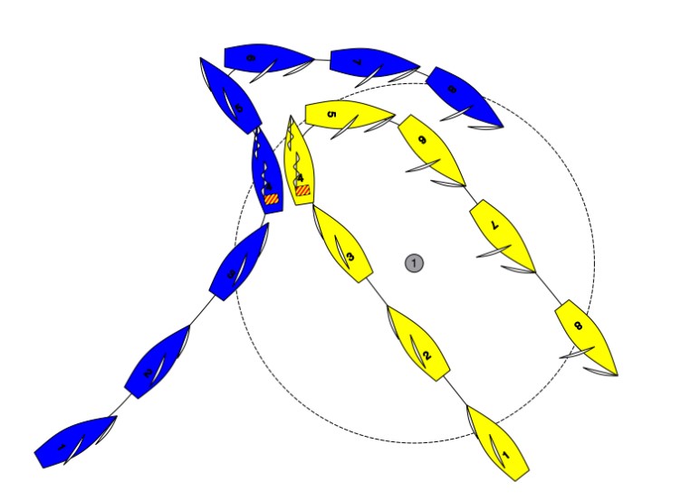

Вопрос
Синяя на левом и Желтая на правом галсах приближаются к наветренному знаку на курсах,
ведущих к столкновению. Ампайры согласны, что Желтая идет дальше точки, где ее
надлежащим курсом был бы поворот оверштаг для огибания знака. Синяя выполняет поворот
оверштаг на правый галс, чтобы избежать Желтой, но до того, как она достигает курса крутой
бейдевинд, Желтая вынуждена привестись, чтобы избежать Синей. Показан флаг Y. Каким
должно быть решение?
Ответ
Сначала ампайрам следует наказать обе яхты.
Затем ампайрам следует дать Желтой дополнительное наказание. Им следует принять
решение по правилу С 8.3, учитывая все аспекты ситуации и решить, следует ли дать
наказание красным флагом по правилу С 5.3 или дать обычное наказание по правилу С5.2.
Синяя нарушает правило 13.1, не сторонясь во время поворота оверштаг. Поскольку
Синяя ни была вынуждена нарушить правило, ни имела права на место-у-знака, она не
может быть оправдана за свое нарушение.
Желтая, внутренняя, связанная, имеющая право дороги, нарушает правило 18.3(b), идя
дальше от знака, чем необходимо, чтобы идти своим надлежащим курсом до того, как
сделает поворот оверштаг, и делая так, она влияет на курс Синей яхты.
Опубликован в августе 2017 года
Действителен до 1 января 2019 года
