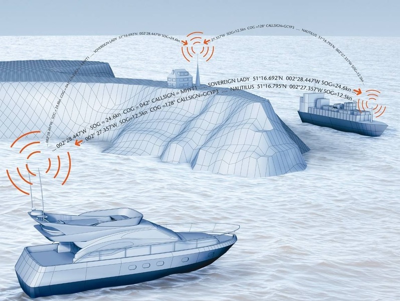

Корабельный модуль AIS представляет собой цифровой УКВ-приемопередатчик, связанный с судовыми навигационными системами. В зависимости от скорости судна, каждые 2–10 секунд (каждые 3 мин на стоянке) он в автоматическом режиме передает следующую оперативную информацию: идентификационный номер MMSI, навигационный статус («на якоре», «в движении под мотором» и т. п.), текущие координаты, истинные курс и скорость, угловую скорость поворота и метку точного времени.
В дополнение к динамическим данным, каждые 6 минут передаются статические: идентификационный номер судна IMO, его тип, название, радиопозывной, размеры, тип системы позиционирования (GPS, ГЛОНАСС, LORAN) и даже положение ее антенны относительно носа судна. С той же частотой передается и маршрутная информация: пункт назначения с расчетным временем прибытия, осадка, категория груза и количество людей на борту. Кроме того, в случае угрозы безопасности судна, с него допускается рассылка текстовых сообщений, вводимых в ручном режиме.

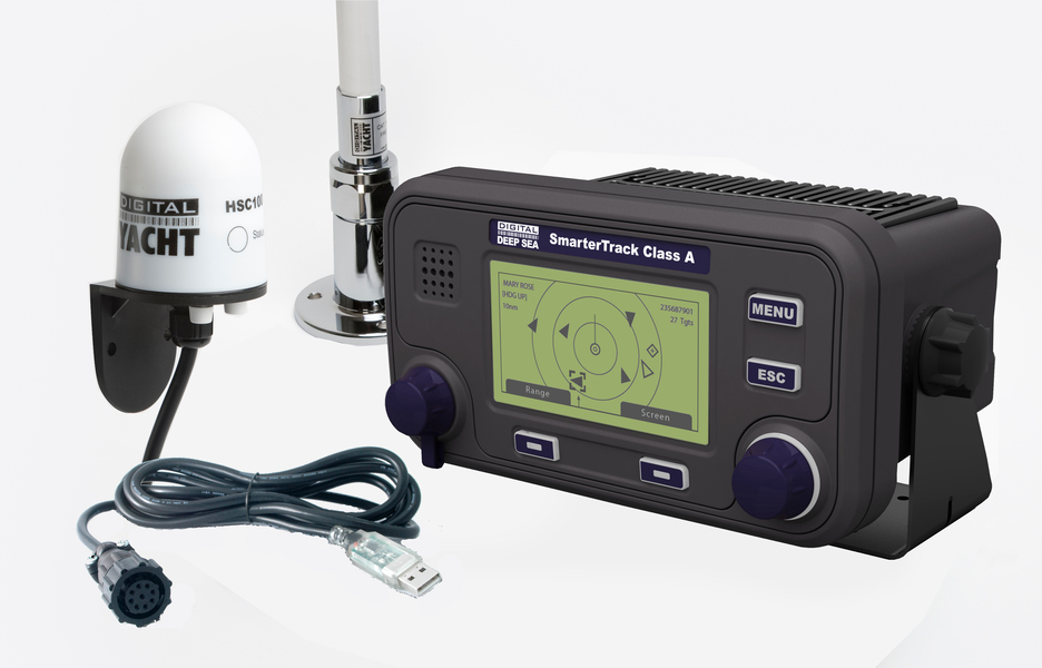

Трансмиттер класса А

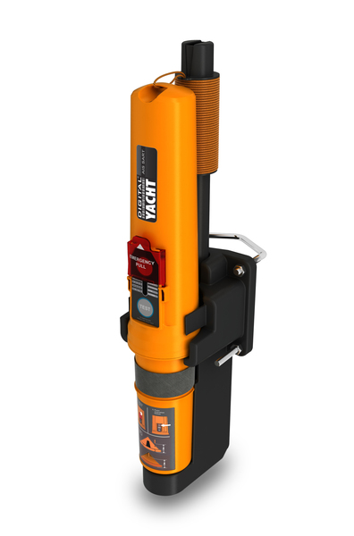

Ну, а чтобы эффективнее использовать систему для поиска и спасения моряков в экстренных ситуациях, выпускаются аварийные буи, способные передавать информацию AIS с повышенным приоритетом. Существуют и так называемые виртуальные буи — это единственный тип устройств в системе, чье реальное расположение может не совпадать с координатами в их сообщениях. Как правило, это установленные на берегу передатчики, предупреждающие проходящие суда об опасностях вроде плохо заметных скал или лишенных маяков мысов, выдающихся далеко в море.
Буй для спасательного плота
Персональный спасательный передатчик для дайверов и выпавших за борт.

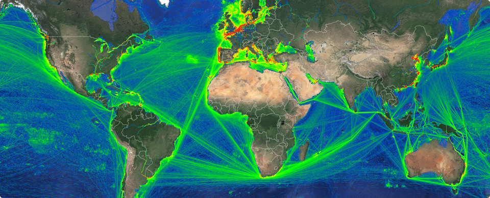

Надо сказать, что приемники AIS размещаются даже на спутниках. Это ведь только на поверхности Земли радиус распространения ее сигнала ограничен видимостью до горизонта, а в космосе его без проблем можно принимать и с сотен километров. Сегодня вокруг планеты вращается более десятка космических аппаратов, занятых мониторингом морского траффика.
Трафик AIS – вид из космоса

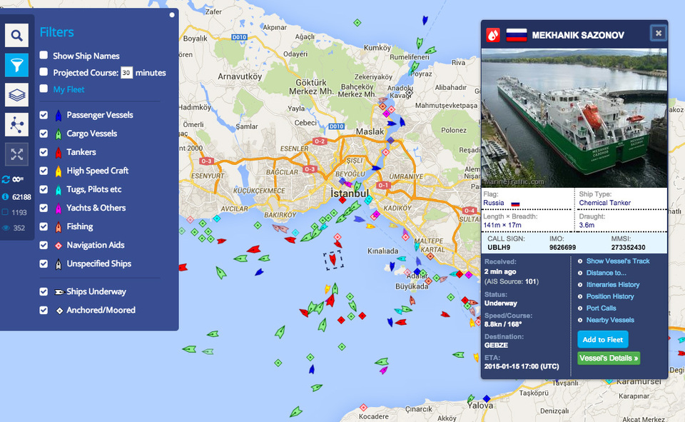

Особенно приятно, что добраться до данных о глобальном перемещении судов можно и не будучи владельцем судоходной компании или агентом секретной службы. Информация доступна на платной основе (например, в полной версии Google Earth), однако в несколько усеченном виде ее можно увидеть и бесплатно, например, на ресурсе www.marinetraffic.com, чьи интерактивные карты и удобный интерфейс растиражированы по множеству других сайтов мореходной тематики.
С помощью интернет-приложений можно получить от AIS массу интересной информации
