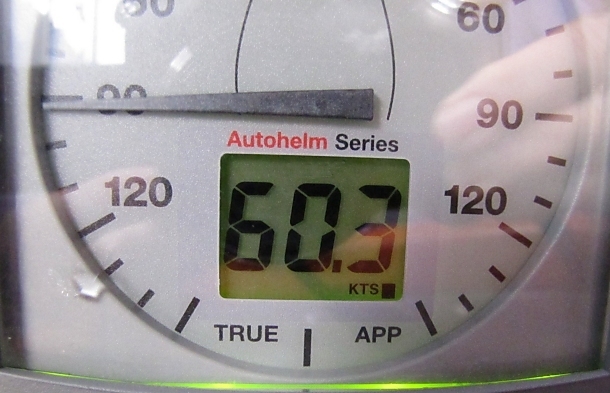

Ветер в 60 узлов оставил яхту без стакселя. С тех пор Марси и Дэвид Линн приучились основательно готовиться к штормам
