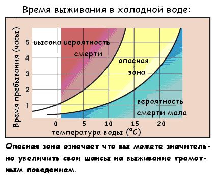

По следующему графику вы можете оценить приблизительное время, отпущенное вам природой в воде при различных температурных условиях:
Опасную зону правильнее воспринимать как зону смерти. Скажем, при температуре воды 5 градусов вы всерьёз можете расчитывать на полчаса, и только крайне удачном, близком к чуду, стечении обстоятельств – на два часа.
Разумеется, это приблизительная информация, в каждом конкретном случае время будет зависеть от ряда факторов: количества одежды, наличия спасательного жилета, телосложения, состояния здоровья, голода, усталости, наличия алкоголя в крови и многого другого.
