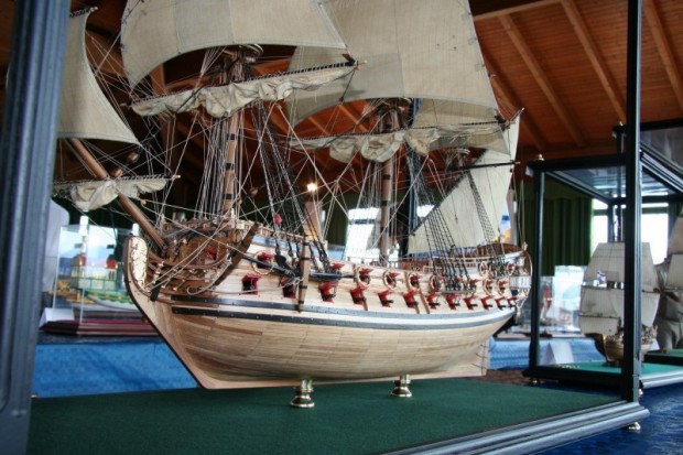

В канун профессионального праздника Дня судостроителя, Верфь исторического судостроения «Полтава» знакомила не только с самим кораблем, но и технологиями его постройки, какими они были в петровские времена и какие они сейчас.
Верфь исторического судостроения «Полтава», при поддержке ПАО «Газпром», воссоздает в Лахте достоверную копию первого 54-пушечного линейного корабля «Полтава», спроектированного и построенного при личном участии Петра I и спущенного на воду в Адмиралтействе в 1712 году.
Полтава" - первый полноценный линейный корабль Балтийского флота, спущенный на
воду с Адмиралтейских верфей. Его реплика сейчас создается в Санкт-Петербурге.
На сегодняшний день верфь «Полтава» является единственной одобренной Российским Морским Регистром Судоходства верфью со своим сертифицированным конструкторским бюро. В том числе благодаря этому исторический корабль будет действующим судном, а не только музейным объектом. Само конструкторское бюро формировалось из опытных мастеров – многие из них строили фрегат «Штандарт», и «Полтава» стала их вторым историческим кораблем. Михаил Плеханов, главный строитель верфи, и Олег Коробкин, главный конструктор, заканчивали Кораблестроительный институт.

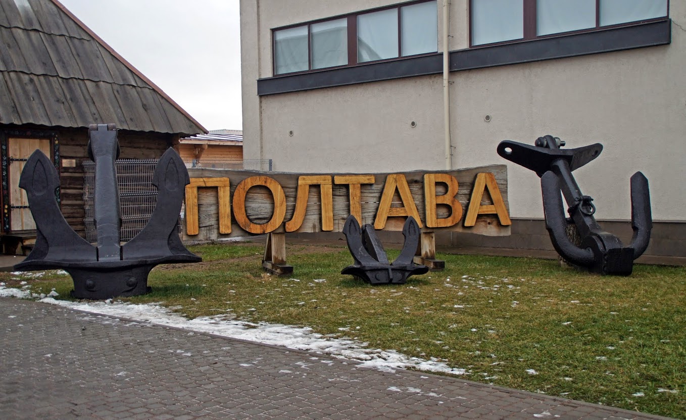

Реконструкция корабля проходит на современной верфи яхт-клуба. Спроектирован
специальный сборочный ангар, который соответствует лучшим мировым стандартам.
Верфь одобрена Российским Морским Регистром Судоходства.
Верфь имеет собственную Лесную Биржу. Стволы деревьев распускают на доски и
лафеты, которые и являются материалом в строительстве "Полтавы".
