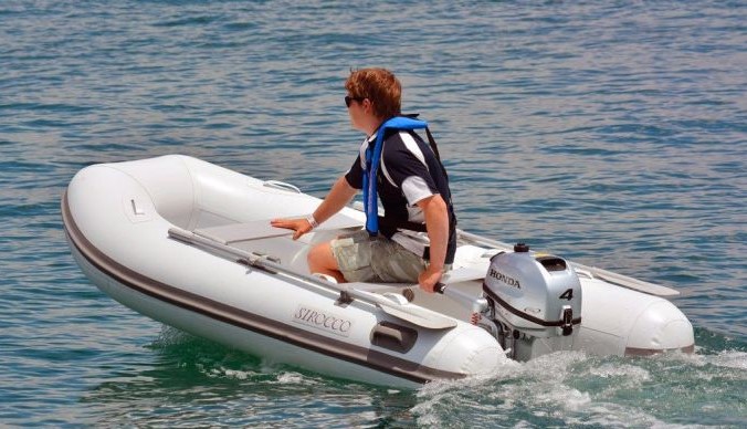

Сразу три новинки приходят на смену BF5 предыдущего поколения, успешно существовавшей в линейке Honda на протяжении почти двух десятилетий. Преемники многое позаимствовали у основателя, сохранив 1-цилиндровый блок и карбюратор, но получили множество современных доработок.
Хотя вместо одного 4-тактного BF5 в модельном ряду теперь сразу три модели, технически они мало чем отличаются друг от друга: разница в мощности определяется настройками блока управления, регулирующего забор воздуха и оборотами. Все остальные различия лишь в деталях: например, для младшей модели недоступен механизм подключения внешнего топливного бака, а также предусмотрен свой набор гребных винтов – этим объясняется ее чуть более низкая стоимость, в сравнении с BF5 и BF6. Ощутить реальную разницу между моторами на ходу практически невозможно, но особенностей у новинок, в сравнении с одноклассниками, немало.
Примечательно, что новые двигатели не легче предшественника – самая легкая модификация с коротким 15-дюймовым (308 мм) валом весит 27 кг, что не позволяет моторам претендовать на передовые позиции в классе (отставание от лидеров почти 3 кг). Если сравнивать прежний и новый BF5, то последний кажется менее громоздким: он действительно удобнее при переноске, благодаря новому складному румпелю и комфортной ручке.

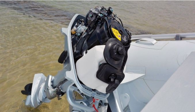

Все три модели относятся к наиболее бюджетным в линейке Honda и для них не предлагается электрический стартер. Старт – только пусковым тросиком, но сам процесс легкий, в т.ч. и благодаря технологии «Automatic Decompression». При переводе переключателя в положение Start автоматически выставляются более высокие начальные обороты, а также открывается выпускной клапан, чтобы, по утверждению авторов «снять сопротивление». На практике это действительно работает, большой разницы между запуском холодного и горячего двигателя заметить не удалось – процесс проходит без замечаний.
Все три модели оснащены 1,5-литровым встроенным топливным баком. BF5 и BF6 за доплату получат внешний 12-литровый, возможность его подключения к BF4 отсутствует. Компания утверждает, что при «широко открытом дросселе» (не уточняется, при полностью ли открытом или нет) стандартный запас топлива обеспечит работу двигателя в течение 43 минут.

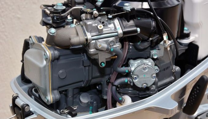

Процесс дозаправки несложный: кожух можно откинуть одной рукой, он крепится на одной защелке на задней стороне. Под ним на виду с правой стороны расположены однокамерный карбюратор, чуть ниже легко доступен топливный фильтр. Доступ к масляному бачку – с противоположной стороны двигателя.
Хотя электростартера не предлагается, двигатели оснащены генератором (6A, 12V), который может служить источником питания внешних потребителей на борту лодки.
