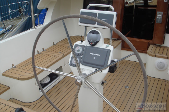

Вариант 1. Один штурвал, (привод любой, тросовый, механический или гидравлика)
+ можно разместить в небольшом кокпите
+ простой привод, без длинных рулевых тросов
+ можно подсоединить ветропилот с тросовым приводом
+ проверенная веками рулевая
- занимает центральное место в кокпите, неудобно на стоянке
- тросовый привод может ослабнуть или лопнуть
- как правило на лодках с одним пером руля

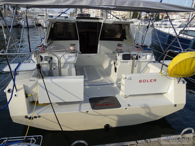

Вариант 2. Два штурвала
+ освобождает место в кокпите
+ удобно рулить на любом галсе и швартоваться
- усложняется система привода
- занимает место по сторонам кокпита
- несколько дороже из-за дублирования элементов

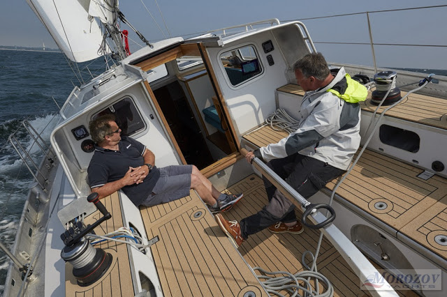

Вариант 3. Румпель
+ самая надежная система, ломаться нечему
+ приятно рулить, чувство яхты
+ просто подсоединить автопилот или простой (аварийный) автопилот
- занимает место по центру кокпита на ходу
- на широких лодка нужен удлинитель
