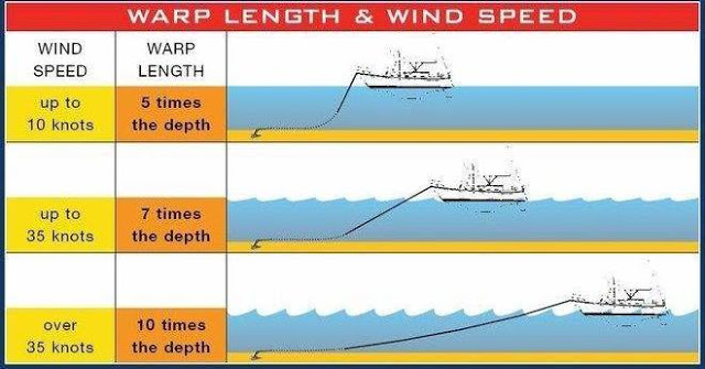

В каждом конкретном случае, рекомендуется вытравливать от минимум 3 до 5 и даже 10 глубин. Поэтому стандартные 30-50 метров на большинстве чартерных яхт, явно недостаточны для частной круизной яхты. Конечно комбинация стальной цепи и синтетического каната решит проблему в случае необходимости, но не может рассматриваться как полноценное якорное устройство.

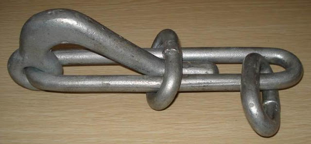

На малых судах и яхтах, как правило используют цельную цепь  или вставляют разъемное звено в случае необходимости удлинения цепи. Коренной конец цепи называется жвака-галс и должен крепиться к переборке глаголь-гаком, особенностью которого является возможность отдать якорную цепь под полной нагрузкой, а такие случаи бывают в морской практике.
