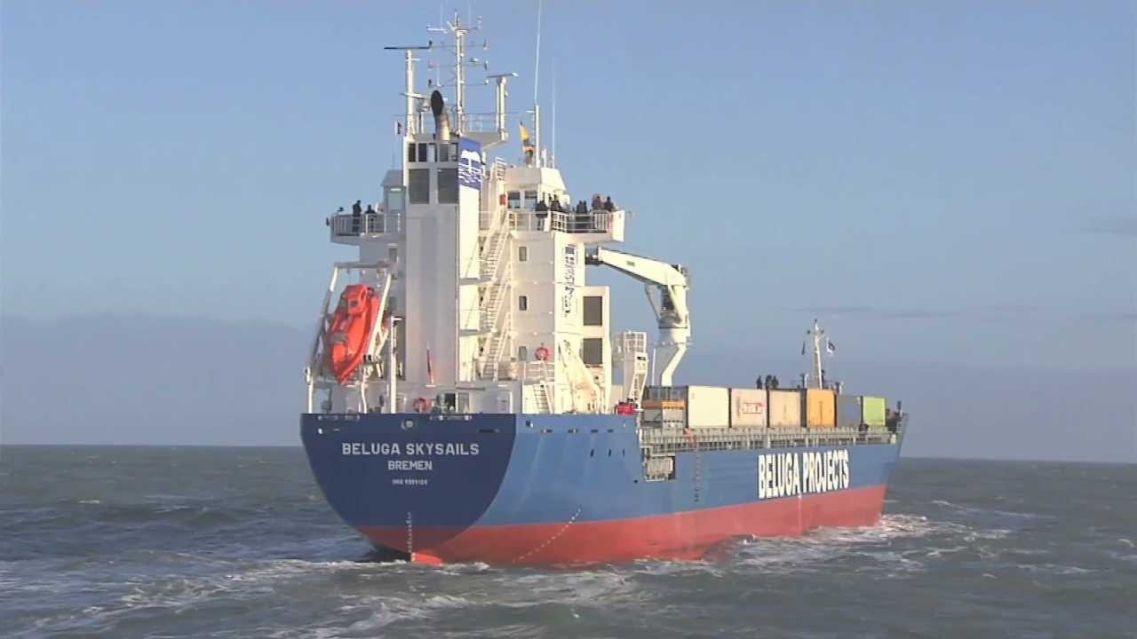

Контейнеровоз MS Beluga Skysails – первое в мире коммерческое грузовое судно с дополнительной тягой в виде воздушного змея. По заверениям управляющей компании экономия топлива составляет от 20 до 30 процентов.
Когда плавание судна MS Beluga SkySails завершилось, а полученные данные, обработаны, представители компании SkySails поделились достигнутыми результатами. Сразу стоит уточнить, что воздушные змеи, причем независимо от их размеров, не могут заменить привычные двигатели. Но зато, выступая в роли вспомогательного двигателя, они способны снизить нагрузку на основную силовую установку, и тем самым заметно уменьшить расход топлива. Как показали итоги трансатлантического перехода, благодаря системе SkySails, удалось добиться экономии примерно 10-12% дизельного топлива. Если перевести это количество в денежное измерение, то лишь за один рейс сухогруз MS Beluga SkySails сэкономил на заправке $15-20 тысяч.
Отвечая на вопросы журналистов, каким же образом, удалось настолько снизить затраты, представитель немецкой компании привел еще две цифры. При мощности собственной силовой установки, участвующего в эксперименте корабля в 3800 кВт, летающий парус, оказавшись под действием достаточно сильных ветров, развивал мощность в 1000 кВт.  Не лишним будет отметить, что воздушные змеи SkySails к тому же приспособлены для работы как в условиях сильных (до 8 баллов по шкале Бофорта) ветров, так и при относительно слабых (от 3 баллов) бризах.

На картинке изображен один из первых кораблей, реально оснащенных этой установкой - MS Beluga SkySails, контейнеровоз примерно на 500 контейнеров. Внедрение кайта площадью 160 м2, парящего на высоте от 100 до 500 метров, позволило уменьшить потребление топлива на 20%. Это очень серьезная экономия, однако и она не является пределом: разработчики заявлют, что при увеличении площади кайта до 320 м2 можно будет экономить до 30% топлива за счет бесплатной энергии ветра. Паруса возвращаются
Компания SkySails оценивала свой потенциальный рынок в 40 000 кораблей, однако на ближайшую перспективу до 2013 года ставила себе куда менее амбициозную задачу - оснастить кайтами-парусами около 400 судов. Вероятно, массовое внедрение таких кайтов невозможно без масштабной демонстрации возможностей и основательных экономических расчетов, и эти 400 судов как раз и являются тем количеством, на котором можно будет уверенно доказать выгоду ветряной установки на море.
