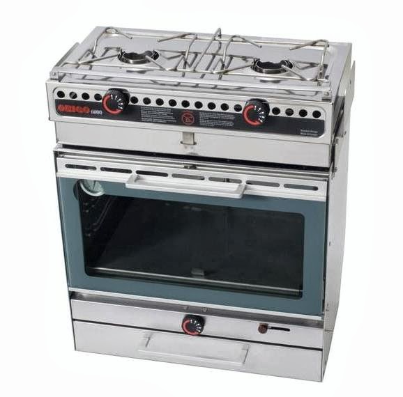

Вариант № 1: газовая плита.
Большинство яхт имеет газовую плиту с духовкой в подвесе, чтобы готовить на крену, все хорошо, но есть минимальный шанс не увидеть результат своей готовки, при определенных условиях конечно, при утечке газа, он скапливается под пайолы, где нередко находятся и эл. помпы, аккумуляторы и другие штучки, которые могут дать искру, не говоря уже о цигарке во рту, достаточно концентрации около 2% газа в воздухе и внешняя искра чтобы взорваться, выглядит это в результате примерно так.
Журнал Yachting Monthly после многочисленных истязаний своей тестовой яхты (посадка на мель, оверкиль, падение мачты и посадка на мель) в конце концов взорвали ее газом.
Это конечно случается исключительно редко, статистики реальной нет, но езда на машине гораздо более опасное занятие. Баллон в кокпите со сливом за борт, хороший редуктор и кран с пробником около баллона, медная труба, отсечной кран у плиты, плита с пьезо запалом, газодетектор и немного внимания, в общем-то не так сложно.
Выбор достаточно большой, мои преференции я отдал шведской плите Dometic StarLight
Современные плиты, грамотная установка и разумное пользование газом на борту делает этот вариант плиты на борту яхты достаточно привлекательным.
Плюсы: простота использования, длительный запас и доступность газа, чистота горения, независимость от эл.питания и умеренная цена всего комплекта.
Минусы: потенциальная взрывоопасность, большой вес всего комплекта, выделение при горении углекислого газа и воды, конденсат, требуется хорошая вентиляция, особые требования к установке.
