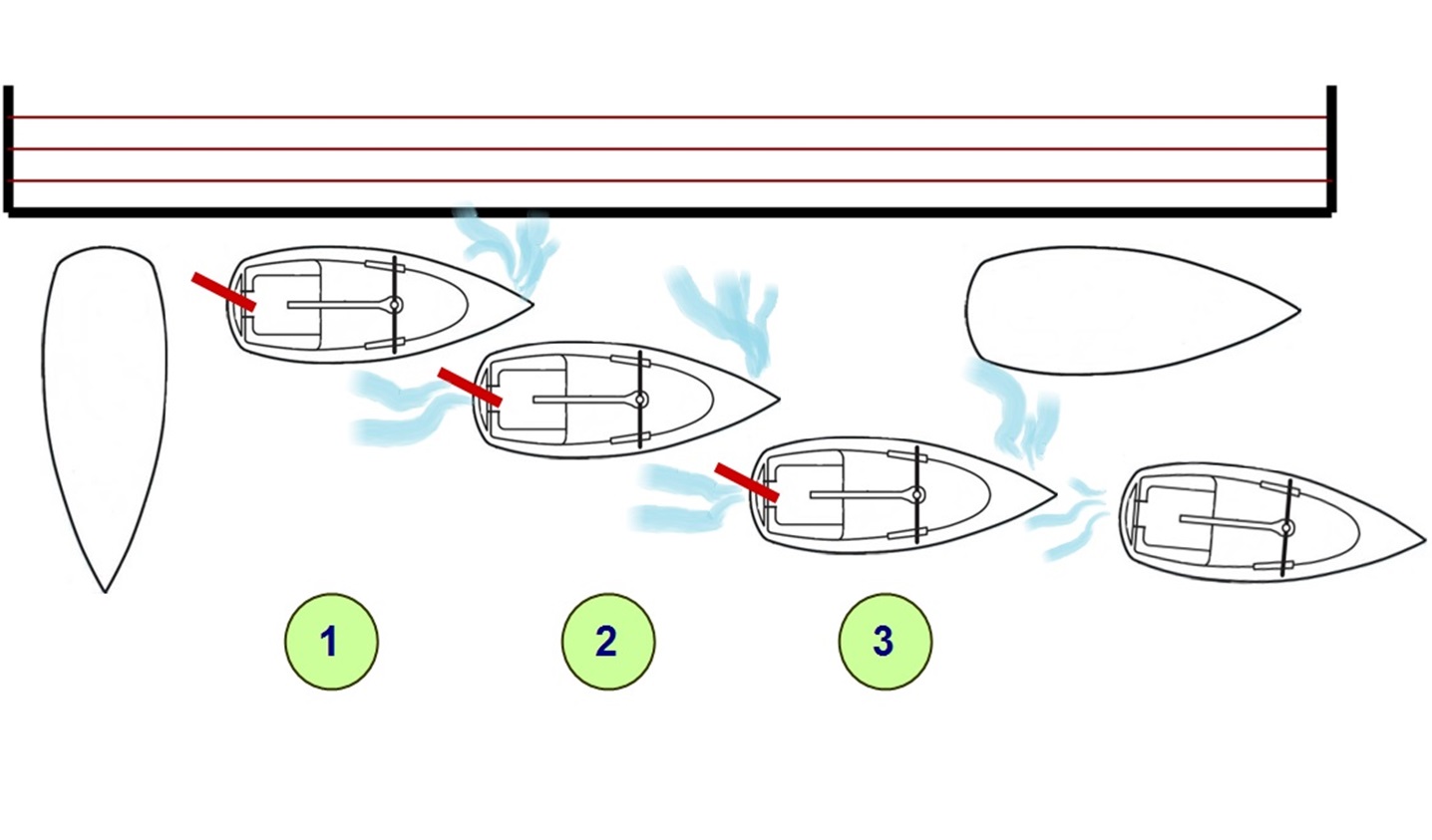

Действительно, после отдачи швартовов при отходе носом вам потребуется довольно много пространства впереди, чтобы не ударить носом и не навалиться бортом на корму впередистоящего судна. Посмотрите на схему отваливания носом без использования шпрингов.
1. Ещё не начав движение, вы вынуждены значительно переложить руль на правый борт, иначе не хватит пространства для выхода. «Малый вперёд» (оттолкнуть нос не очень получается, т.к. ветер прижимает его обратно к причалу).
2. Большая перекладка руля на правый борт приводит к тому, что корма со скрежетом начинает корректировать причальную стенку.
3. Вы уже почти «на воле», но есть опасность наваливания на корму впередистоящего судна. Корму удастся отвести от навала, если переложить руль – «Лево на борт».
Как видно на схеме, такой вариант отхода требует много пространства по ходу впереди, вынуждает постоянно маневрировать рулём, грозит обрывом кранцев, повреждениями борта и навалом кормой на причал или стоящее впереди судно при отвороте. Если вы думаете, что такой отход никто не использует, то вы ошибаетесь. К сожалению.
