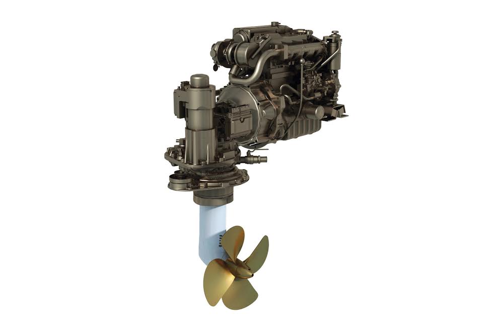

Инженеры Jeanneau задумали проще и гениальнее: а почему бы не объединить одним контроллерным управлением два хорошо "обкатанных" механизма – днищевой поворотной колонки и носовой "подрульки"?! Выигрыш двойной: и принципиально новых приводов не требуется, и рычаг разворота, в отличие от кормовых систем, здоровенный – вся длина корпуса! Алгоритм работы был расписан и запатентован, а привод (поворотный sail-drive) заказан одному из мировых лидеров в этой области – немецкой ZF Marine. Вот так и появилась 360 Docking – система парковки парусных яхт.

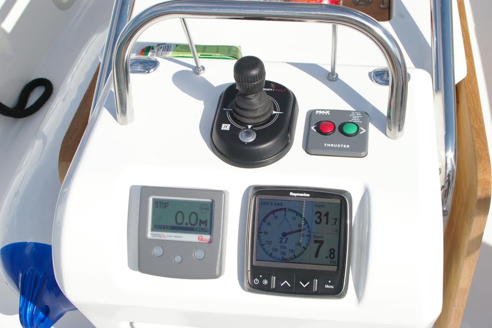

Единственное, что выдаёт наличие новой системы на борту, – небольшой чёрный блок с кнопкой и джойстиком. Чуть ниже – привычная двухкнопочная панель носового подруливающего устройства. Кстати, при выключенной 360 Docking им можно пользоваться, как обычно.
Система включается длинным нажатием кнопки на чёрном блоке. Короткий писк, загораются два зелёных "глазка" – это внешние проявления. А вот чего мы не видим: одновременно с включением на автопилот (Raymarine) поступает команда заблокировать руль в центральном положении (чтобы на ходу не вносил "коррективы"), а ещё выключается рукоятка газа-реверса. Зачем? А вдруг, увлёкшись манёврами, рулевой коленкой заденет эту рукоятку… Умно.
Теперь все манёвры выполняются джойстиком. При его отклонении вперёд-назад привод соответственно толкает лодку в одну или другую сторону, при необходимости развернув винт (sail-drive свободно вращается на 360 градусов). Отклоняя рукоятку вправо-влево, мы активируем одновременно sail-drive (развёрнутый в нужную сторону) и носовую "подрульку". Поворот джойстика – привод и "подрулька" толкают в разные стороны.
