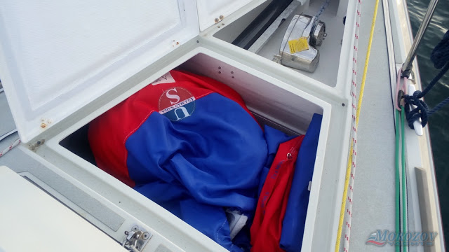

В носу система выдвижного карбонового бушприта и якорный шпиль Lewmar 1000W, под ним якорный ящик с доступом через люк из форпика. Отдельно изолированный водонепроницаемыми переборками  большой форпик для парусов, чехлов,  концов и т.д. За форпиком штаг-путенс для крепления штормового стакселя на закрутке.

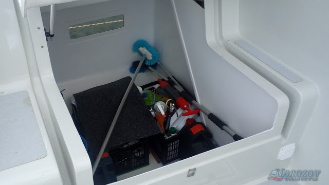

Под кокпитом расположен "трюм" в котором обычно живут динги, подвесной мотор, велосипед и прочие звери. К корме, за водонепроницаемой переборкой рулевой отсек, где установлен привод автопилота. Полный доступ к рулевому устройству, всегда все перед глазами и в случае необходимости легко можно ремонтировать.  Пустое место отсека используется для хранения подручных швартовных концов, брасов геннакера и т.д.
Под левым сиденьем кокпита "тещина каюта", отсек по своему объему даже больше  "трюма", здесь хранятся канистры, масла, запчасти, инструмент, складной стол в кокпит, спасательные жилеты и прочая мелочь,

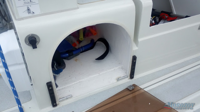

Еще есть отдельный отсек в копите, со сливом, так называемый "wet locker", где хранятся ласты, маски, груза и прочие мокрые штучки. В оригинале это место для спасательного плота, чтобы был удобный доступ в кокпите, но практика распорядилась по другому.

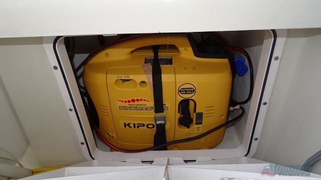

По бортам в корме находятся локеры, правый для газовых баллонов и левый для бензинового генератора, с выхлопом за борт, т.е. генератор может работать прямо в локере, хотя шума меньше не становится, поэтому лучше генератор перетаскивать на бак. Правда надо сказать что генератор Kipor 1000W долго не прожил, так как использовался довольно редко, да начал барахлить и был удален с яхты как класс.

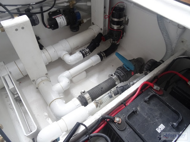

Под полом рубки находится технический изолированный отсек, где сгруппировано основные оборудование: клапана водяного балласта с дистанционным приводом из кокпита, помпа водяного балласта 90 л/час, водяная помпа Jabsco с автоматической регулирование расхода и давления (без гидрофора), помпа забортной воды высокого давления для обмыва палубы, аккумуляторные батареи - навигационная 220 Ач, сервисная № 1 220 Ач, сервисная № 2 (киль, якорь) 150 Ач, стартовая двигателя 40 Ач. Может быть не самое оптимальное использование объема, но зато все в одном месте и хороший доступ, не надо лезть под койку или разгружать локер, чтобы почистить фильтр помпы.

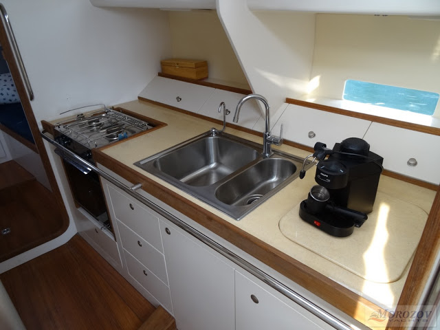

Камбуз в линию, но с учетом узкого прохода, вполне практичен на ходу в море. Набор стандартный, газовая плита с 2 конфорками, духовкой и грилем, двойная мойка и встроенный холодильник с доступом сверху и сбоку, что очень удобно, не надо перерывать весь холодильник, чтобы достать забытое пиво. За камбузным столом объемные ящики для продуктов и посуды, откуда никогда ничего не вывалится. Кстати отдельно хочу отметить очень удобный водяной кран и плюс краник забортной воды с ножной помпой. При запасе воды в 220 литров в танке, помпой с автоматической регулировкой и помпой забортной воды на камбузе, запаса хватает на довольно длительный период.

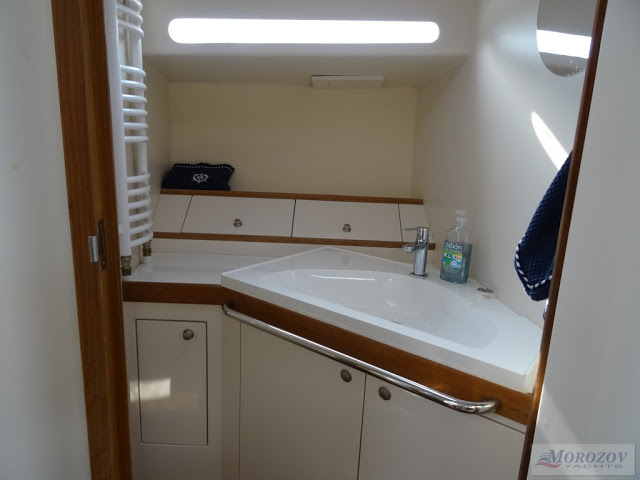

Туалет и душ особая моя гордость, на 10 метровой лодке он действительно удивляет,здесь тоже есть достаточное место для хранения полотенец и прочего.
Под решеткой душа находится помпа, т.е. почистить помпу занимает минуты, а наличие сборного трапа, делает эту операцию очень редкой. Сток ручного туалета только в сточный танк 61 л с электрической откачной помпой. Таким образом не надо думать о клапанах и никогда не будет неприятной встречи с плавающим .... при купании с яхты, но при этом не надо забывать откачивать танк, когда вышли подальше в море.

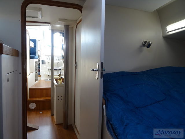

Койка в носовой каюте адекватна для двух человек, правда носовой ее можно назвать с натяжкой, так как она значительно смещена к ЦТ яхты и это совсем не то, что носовая каюта на чартерной яхте.
Там же в каюте небольшой диванчик, удобно раздеться на ходу или посидеть почитать книгу, есть и тумбочка для мелочей и в углу шкаф для одежды.
