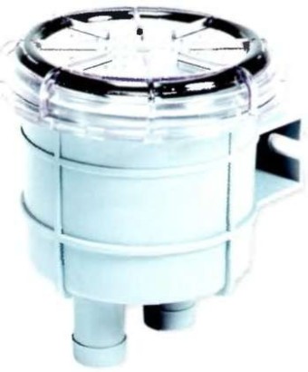

ФИЛЬТР ЗАБОРТНОЙ ВОДЫ
Фильтр должен быть настроен на морскую воду и установлен во входном отверстой системы охлаждения двигателя. Он призван не допустить морские водоросли и другой плавающий мусор в систему охлаждения.
Есть два типа фильтров, которые обычно применяются. Первый фильтр с трубчатыми ячейками, которые помещаются в длинный цилиндр — часть забортного клапана. Проверьте этот фильтр, остановив двигатель и закрыв забортный клапан.
Отвинтите верхушку цилиндра. Вытащите ячейки фильтра, очистите от мусора и поместите на место. Не забудьте открыть забортный клапан перед запуском двигателя.
Второй тип фильтров содержит пластиковую чашу, которая стоит между забортным клапаном и водяным насосом.
Снимите крышку чаши для доступа к фильтру. Большинство фильтров имеют прозрачную крышку, которая облегчает проверку потока воды и позволяет увидеть, что фильтр засорен.
Когда снимаете крышку, убедитесь, что она должным образом сидит на резиновой прокладке. Если ваш двигатель охлаждается пресной водой, всегда проверяйте пресноводный бачок расширителя во время проверки фильтра забортной воды. Будьте осторожны, если двигатель работает.
Вода в системе горячая. Если уровень воды низкий, долейте пресной воды, смешанной с тосолом, как рекомендуется производителями двигателей.
(Этот водяной фильтр может быть установлен вдали от входного отверстия забортной воды.)

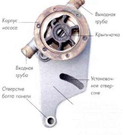

ЗАМЕНА КРЫЛЬЧАТКИ
Крыльчатка вращается ведущим валом внутри кожуха насоса и толкает воду через него.
Она сделана из каучука или неопрена и смазывается потоком воды. Крыльчатки должны быть заменяемы в интервалы, рекомендованными производителями, но иногда они выходят из строя раньше срока.
Если двигатель остановится больше чем на 1 минуту (входной забортный клапан оставлен открытым, мусор забил входное отверстие фильтра), вероятны некоторые повреждения крыльчатки в насосе морской воды.
Если поток забортной воды уменьшается или останавливается или двигатель перегревается, проверьте сначала фильтр забортной воды, очистите, если он забит, затем проверьте крыльчатку насоса.
Чтобы заменить крыльчатку, перекройте входной забортный клапан, удалите лицевую панель водяного насоса и мягко поднимите старую деталь.
Удалите все остатки старой прокладки из лицевой панели и кожуха насоса и поставьте новую прокладку. Протолкните новую крыльчатку на место, поставьте лицевую панель, откройте забортный клапан и проверьте его на течь.
(Крыльчатка с ременным приводом установлена на двигателе. Резиновое изделие вращается внутри камеры насоса и толкает воду от трубки входа к трубке выхода.)

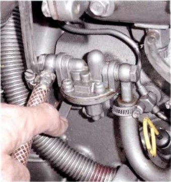

ОПОРОЖНЕНИЕ ТОПЛИВНОЙ СИСТЕМЫ
Становится необходимым спустить лишнее давление в топливной системе, если воздух попадает внутрь нее. Это возможно во время замены фильтра или когда в баке кончится топливо.
В большинстве современных дизельных двигателей следует спускать лишнее давление только в системе низкого давления, хотя, если двигатель остановился из-за выработки топлива, спустить лишнее давление необходимо также и в системе высокого давления.
Если все винты стравливания давления ниже уровня топлива в баке, то работа простая, так как тяжесть вызовет течь топлива через трубопровод. Отвинтите винты на главном фильтре на пару оборотов и следите за топливом и выходом воздушных пузырьков. Когда из-под винта потечет чистое топливо без воздушных пузырьков, затяните винт. Переходите к следующему винту и повторите процесс. Затем сделайте то же самое на инжекторе.
Если точки отбора давления выше уровня топлива в баке, нужно использовать ручную рукоять на топливном насосе, накачать топливо в систему, так как вы откручиваете каждый винт по очереди.
Иногда главный фильтр содержит подъемный насос, который опорожняет ваш двигатель довольно быстро. Отметьте каждый винт стравливания давления слоем яркой краски, так чтобы он мог быть хорошо заметен в темном двигательном отсеке и приготовьте правильного размера гаечный ключ.
