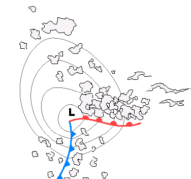

Определение приближения теплого фронта при прогнозе погоды
Перистые облака могут предсказать приход теплого фронта, связанного с низким давлением.
Приближающийся теплый фронт имеет чёткую последовательность событий:
  • Перистые облака в ясном небе.
  • Кольцо или гало вокруг Солнца , указывающее на слой перисто-слоистых облаков.
  • Уплотнение перистых в более плотные перисто-кучевые облака.
  • Внешний вид нижних облаков — слоистый.
  • Слоистые становятся слоисто-дождевыми и начинается дождь. Дождь устойчив.
  • Продолжение дождя до прихода теплого фронта.
Эта последовательность будет происходить в течении 12- 24 часов с момента первого появления перистых облаков. Но все это конечно зависит от того, как фронт движется относительно Вашей собственной позиции. Если фронт движется параллельно Вашему положению, он не дойдет до Вас.
Начало дождя отмечает приблизительную точку на полпути между появлением первых перистых облаков и приходом теплого фронта, что позволяет более точно прогнозировать погоду в море во время яхтинга .
Барометр будет неуклонно падать на протяжении всего этого процесса. При подходе теплого фронта ветер становиться порывистым , стоит зарифить паруса при яхтинге.

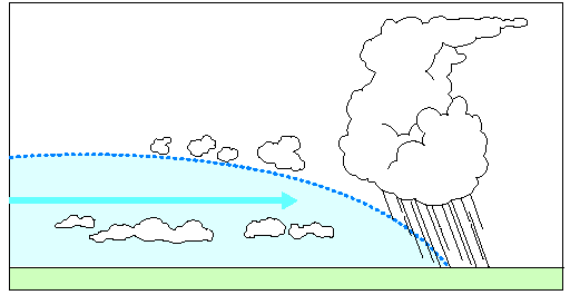

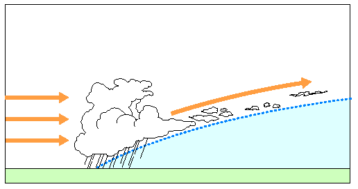

План вашего подхода к облаку при парусном яхтинге
В зависимости от ситуации при парусном яхтинге , иногда лучше изменить курс яхты, чтобы оптимизировать встречу с облаком.
С обоих центров высокого и низкого давления под облаком, худшее положение для моряка находится непосредственно под ним , здесь может быть смесь порывистого, переменчивого и спокойного ветров. Если есть конвекция, будет порывистый с изменением направления ветер. Иногда там будут совершенно спокойные пятна, а иногда повороты ветра на 180 градусов. Как правило, лучше избежать пути непосредственно под облаком.
В большинстве случаев, такие облака будут иметь больше ветра перед ними, чем за ними. Если вы участвуете в гонке, можете воспользоваться увеличением ветра, но это требует определенной степени осторожности и взвешенности. Это не должно быть легким решением. Обычно, путь позади облака является самым безопасным вариантом. Там намного меньше шансов быть захваченным хаосом под облаком ,и ветер, как правило, ниже, что снижает риск повреждения парусной яхты.
В тех случаях, когда избежать облако не удается, необходимо высматривать свет сквозь дождь с другой его стороны . Так Вы можете определить тонкое место в облаке, и направление к этой области сведет Ваше время под облаком к минимуму.
