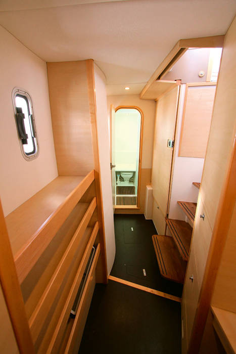

Для одной супружеской пары — «оунерская» версия, где апартаменты владельца занимают весь левый корпус. Тут уж и просторный санузел с раздельными кабинами, и длинный коридор со множеством полок-шкафчиков (объемов резко добавилось), и рабочий (под ноутбук) стол с открывающимся трюмо…
Исполнение аккуратное, все в радующем лично меня светлом, зрительно добавляющем простора дереве. Несмотря на отсутствие палубных люков, «солнца» хватает — бортовые иллюминаторы большие. Верхние ступени входа в салон снимаются, обнажая обязательный на катамаранах люк (он же — аварийный выход) под мостик — хоть любуйтесь плеском волн на ходу, хоть рыбу прямо из каюты ловите…
