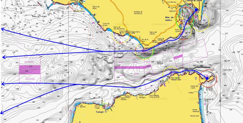

Траектории выхода в Атлантику. После начала попутного течения на пороге можно держаться мористее. На севере попутное течение более продолжительное
Для выхода в Атлантику желательно спланировать старт из Сеуты или из Ла Линеа так, чтобы попасть на Гибралтарский порог к началу течения направленного в Атлантику. При этом до порога следует идти, по возможности, прижимаясь к берегу. В середине пролива сильное течение в Средиземку. От Сеуты/Ла Линеа до порога около 20 миль, поэтому выходить надо примерно за 3-4 часа до появления попутного течения на пороге, т.е. за час до низкой воды в Гибралтаре. Вдоль берегов местами бывает небольшое попутное течение, его видно по характеру водной поверхности. Естественно есть некоторые отличия в проходе пролива вдоль европейского и африканского берегов. Например, если стартовать из Сеуты и идти вдоль африканского берега, то уже через 12 миль, сразу за новым портом Танжера появится попутное течение. Воспользовавшись этим  течением можно быстрее проскочить до мыса Спартель. Приливно- отливное течение довольно сильно ощущается даже миль на 30 западнее Гибралтарского порога , особенно поближе к европейскому берегу. Выше приведенный вариант прохода пролива с востока на запад, является неким усредненным вариантом. Основная идея заключается в том, чтобы поймать начало попутного течения на Гибралтарском пороге, месте с наиболее сильным течением, и далее с помощью попутного течения выйти в океан. Сила течений в проливе сильно зависит от фазы Луны.

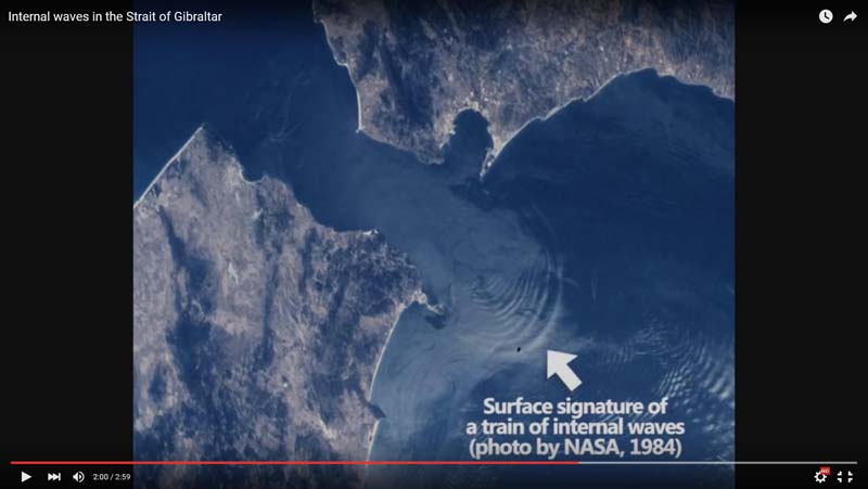

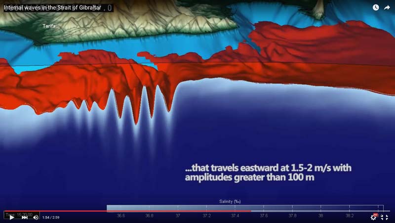

«Тяжелая и соленая» средиземноморская вода очень плохо смешивается с «легкой и пресной» водой Атлантики. В то время когда вода Атлантики идет в Средиземное море, она скользить по слою средиземноморской воды, которая в свою очередь стремится выйти в Атлантику и занять там место на глубине около километра. Поэтому более плотная вода Средиземки выливается в Атлантический океан через Гибралтарский порог и стекает на глубины океана. Естественно это дополнительный расход воды из Средиземки и он компенсируется усилением прихода за счет поверхностного течения. Самое мелкое место — Гибралтарский порог, где Средиземноморская вода продавливает по дну поток воды из Атлантики и сужает и без того маленькое горлышко пролива. Здесь наиболее сильно выражены оба течения. Плюс к этому имеем приливно-отливные колебания уровня океана. Картина поведения воды в районе порога очень сложна. По данным исследователей в районе порога образуются внутренние волны на границе разделения Атлантической и Средиземноморской воды. Они привносят дополнительные возмущения на поверхности. На поверхности пролива иногда можно наблюдать этакую зебру из усилений и ослаблений течений, наиболее часто это встречается в районе порога.

Вход в Средиземное море. Самая верхня и самая нижняя траектории соответствуют сильному встречному ветру
При подходе к проливу вблизи испанского берега, можно просто встать в один из испанских портов и переждать, если есть время и желание, например, в Кадис или Барбата. Если же есть необходимость всё равно пройти в Ла Линеа, то к Тарифе лучше идти прижимаясь к испанскому берегу, прикрываясь им от волн и ветра. Желательно подойти к мысу Камаринал ( 10 миль западнее Тарифы ) к началу попутного течения и с сильным попутным течением пройти порог и пролив до Ла Линеа. При подходе к проливу со стороны Африки желательно прикрываться от волн и ветра высоким африканским берегом, стараясь при этом не попасть в поверхностные сети. Подойти к мысу Спартель к началу попутного течения и пройти порог с сильным попутным течением. Одно из  неудобств на подходе к проливу с африканской стороны это поверхностные сети марокканских рыбаков, поэтому желательно ночью в этом районе нести усиленные вахты.
