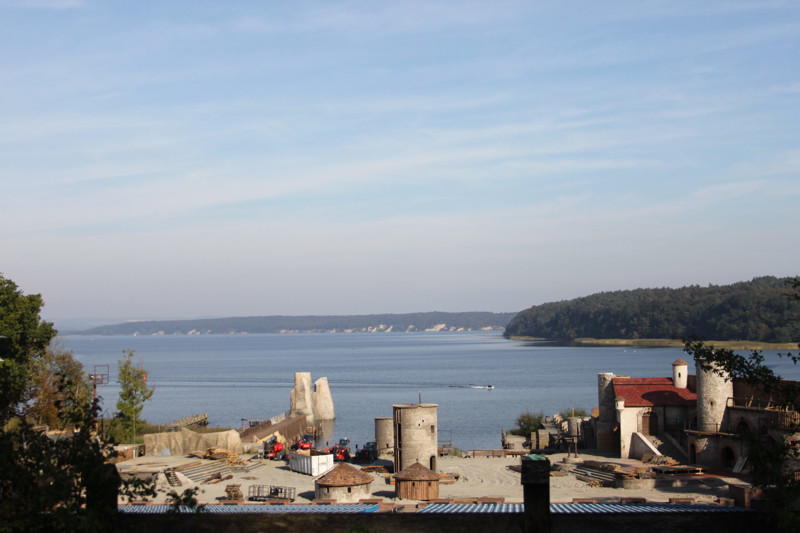

Вот так сейчас выглядит бухта Ральсвика. Когда тут стоял мощный флот руян, а теперь – декорации для ежегодных спектаклей, рассказывающих о знаменитом пирате Штёртебекере (о немецком пирате и предводителе витальеров, или Виталийских братьев как-нибудь позже).

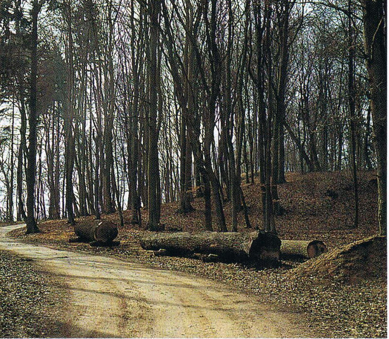

Материал для ладьи - дуб был доставлен в Гросс Раден.

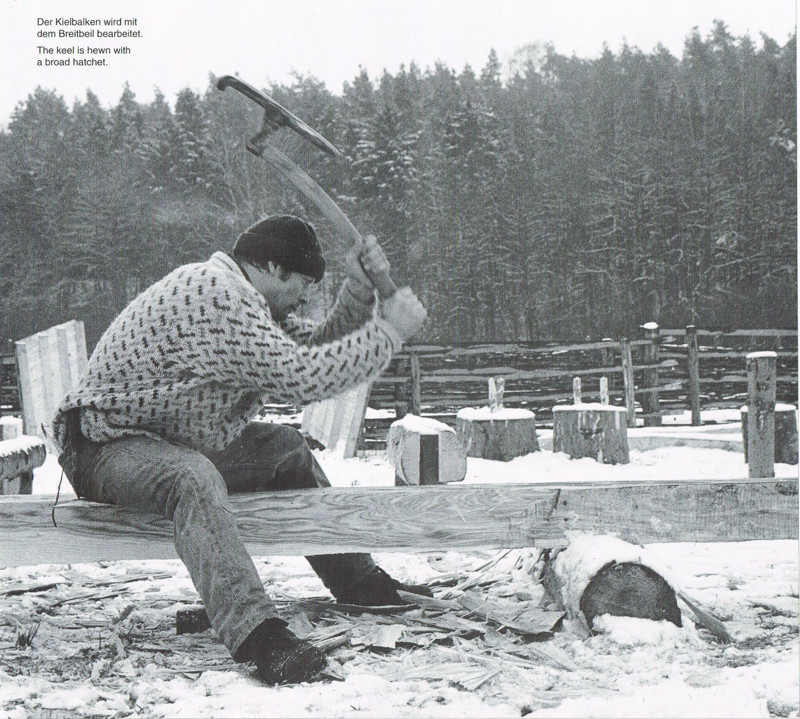

Реконструкция производилась вполне аутентично, по технологиям тех времён, с использованием аналогов старинных инструментов.

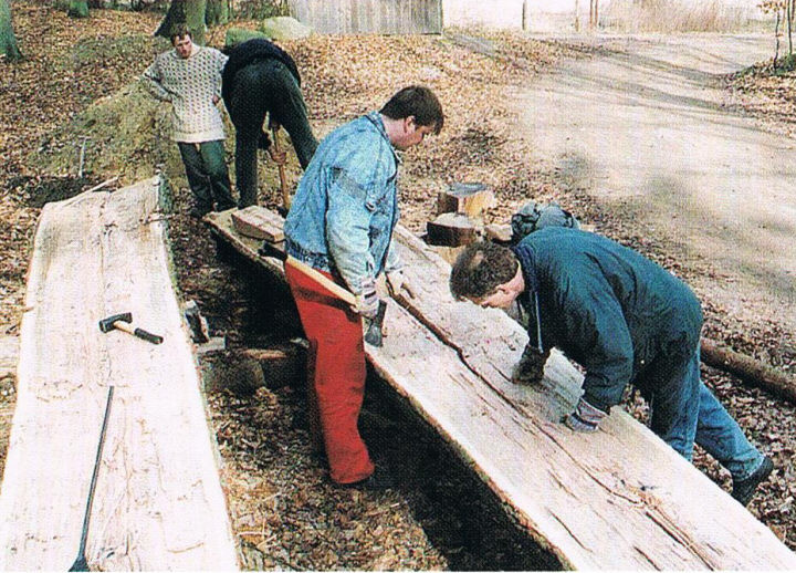

Первым делом нужно клином расщепить ствол надвое.

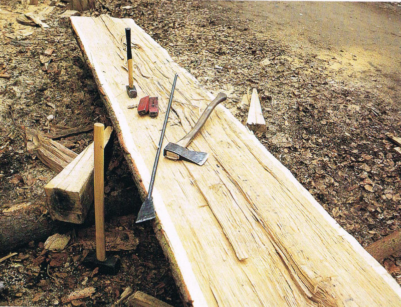

Инструменты, использованные для этого.
Затем расщепить каждую половину ствола на "дольки".

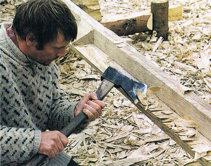

И уже затем топором обстругать до нужной толщины. На фото для сравнения: изначальная "долька" и готовая доска.

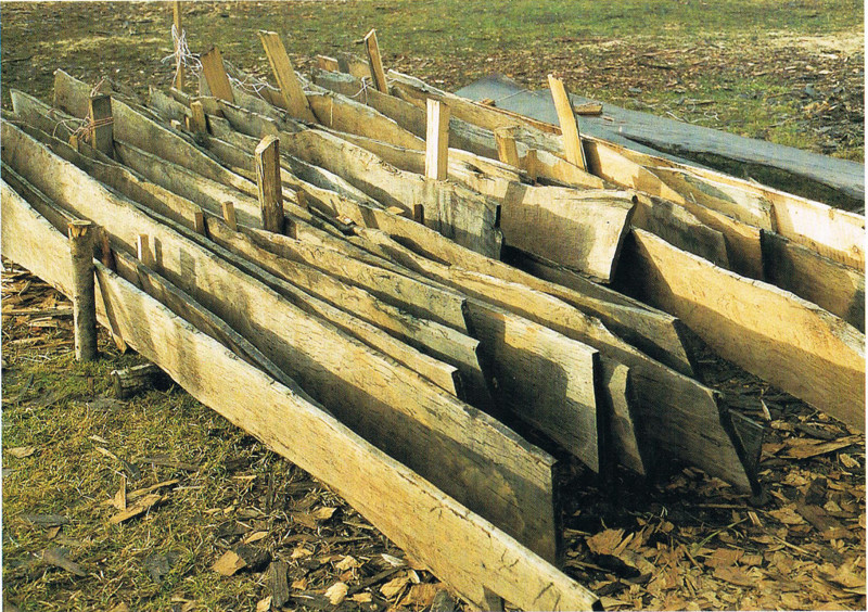

Доски - заготовки для ладьи. Всего 3 ствола. Трудно даже представить сколько труда стоило обработать таким образом 11 580 кубометров дерева для крепости.

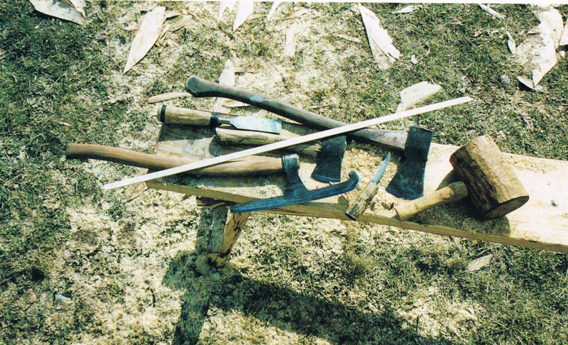

Набор инструментов реконструкторов.

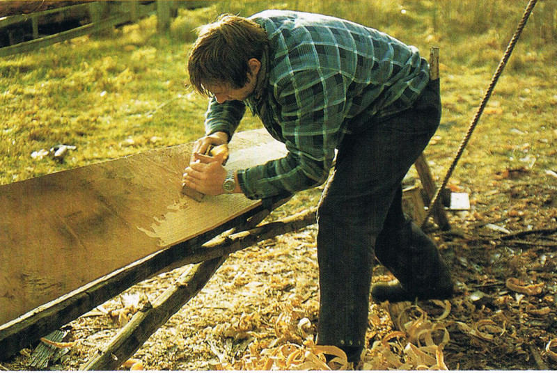

Потом обтесали рубанком.

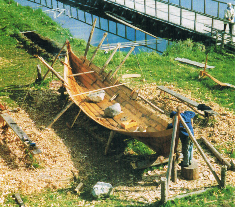

Ладья в процессе реконструкции.
