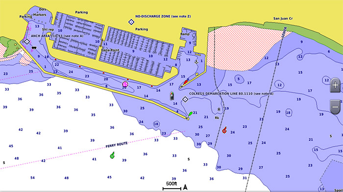

Такие приложения, как Garmin BlueChart Mobile App и Navionics, отметились бескомпромиссными, отлично выглядящими картами. Отмеченные серым зоны означают, что карты этих регионов еще не закачаны. Светлые зоны показывают уже установленные карты. Так что найти нужный для закачки регион – дело нехитрое.

После первого запуска любой из программ далеко не каждому нравится ее внешний вид. Так, Garmin пугает пользователя очень большой иконкой судна, напоминающего моторную яхту, путевые точки выглядят очень жирными, поскольку их размеры слишком велики. Но все это очень легко персонализировать: заменить иконку моторной яхты на парусную поменьше, сделать курсовые линии потоньше и путевые точки – поменьше.
И еще, очень важно: во многих бухтах имеется изобилие отметок глубин, так вот их число можно уменьшить, при этом глубины на мелководье (два метра) останутся в неприкосновенности. У программы Navionics посредством меню (которое так и называется Easy-View-Menu) можно легко повысить читаемость цифр и названий за счет регулировок размера и жирности шрифтов – это очень полезно на маленьких дисплеях. Кроме того, через это меню очень легко настроить программу на постоянное измерение расстояния между яхтой и какой-либо выбранной точкой.

Garmin Bluechart
Приложение бесплатное, карты Средиземного моря – 54,99 евро, Северная Европа – 44,99 евро. Активация модуля погоды (Premium Weather) – 3,59 евро. Обновление карт (дважды в год) – 50% от цены пакета карт.
Вывод. Внятный интерфейс, простая работы с приложением, работает очень плавно. Радиальное меню, всплывающее при нажатии на карту, выглядит удобным и остроумным решением. Хорошо индивидуализируется. По сумме качеств продукт находится на уровне лидера – Navionics.
