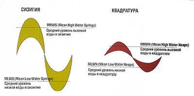

В связи с тем, что орбиты Земли вокруг Солнца и Луны вокруг Земли не круговые, а эллиптические и их влияние на величину приливов в течение года меняется, соответственно, меняются и величины сизигийных и квадратурных приливов.
В работе нам понадобятся их средние значения:
МН WS (Mean High Water Springs) — средняя высокая вода в сизигию.
MLWS (Mean Low Water Springs) — средняя низкая вода в сизигию.
MHWN (Mean High Water Neaps) — средняя высокая вода в квадратуру.
MLWN (Mean Low Water Neaps) — средняя низкая вода в квадратуру.
Соотношения их величин показаны на рисунке.
