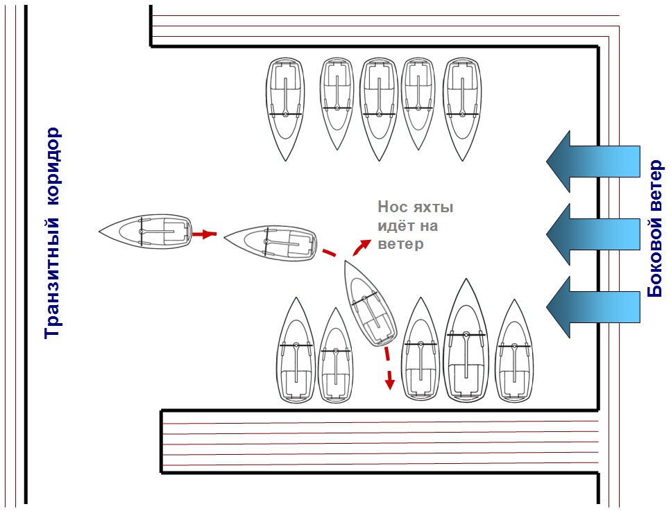

И, наконец, в ситуации, когда ветер боковой, т.е. дует вдоль стояночного коридора, возможны два варианта.
Ситуация третья. Боковой ветер (ветер дует против движения яхты в стояночном коридоре)
Когда ветер дует навстречу вашему движению в стояночном коридоре, заход кормой... правильно! и здесь хорош.
Действительно: мы уже знаем, что кормой на ветер яхта движется устойчиво и стабильно. Причём настолько, что практически при любом ветре, отрегулировав обороты двигателя, можно заставить яхту остановиться и стоять против ветра "на заднем ходу".
Винт, отрабатывая назад, будет компенсировать снос яхты под ветер: ветер будет толкать её вперёд, а винт двигать назад. Результат этого "тяни-толкая" - нулевая скорость (SOG=0). И при всём при этом этом рыскания носом не будет, так как он равномерно будет обтекаться воздушным потоком.
Но вернёмся к швартовке. Во время подворота к месту стоянки, нос яхты предсказуемо (для вас - уже предсказуемо!) пойдет «на ветер», компенсируя  нежелательное ветровое воздействие. Лодка заходит на швартовку по запланированной вами траектории безо всяких неожиданностей и связанных с ними неприятностей.

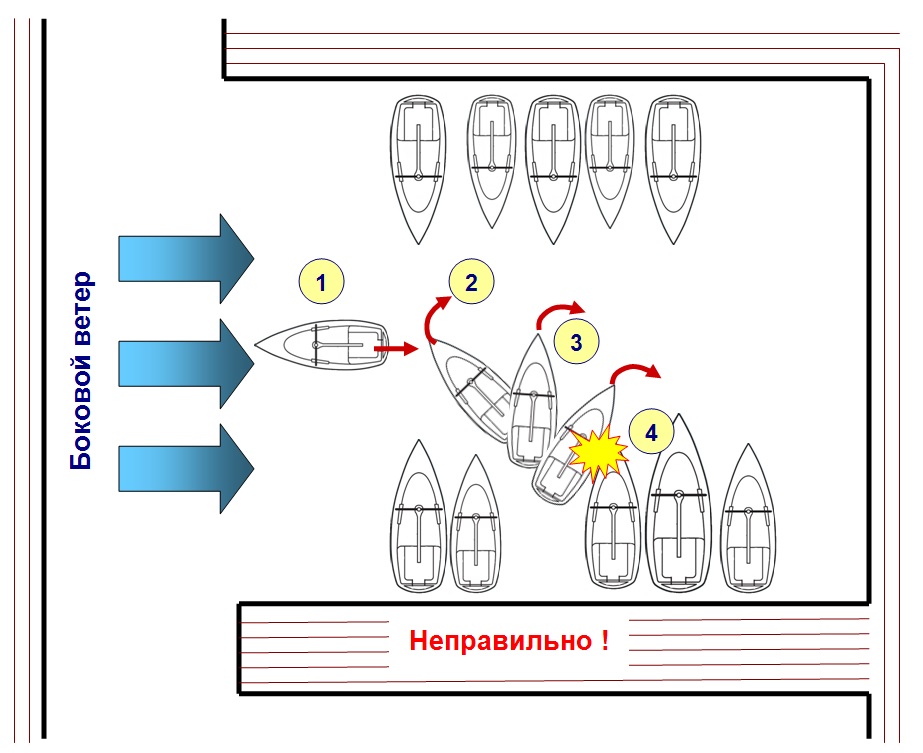

Ситуация третья. Боковой ветер (ветер дует по ходу яхты в стояночном коридоре)
Пожалуй, есть единственный случай, когда заходить в стояночный коридор правильнее носом. И это случай, когда направление ветра совпадает с направлением вашего движения в стояночном коридоре. Смотрите сами.
Сначала разберём неправильный вариант. Ветер дует вдоль стояночного причала по ходу вашего движения.
Мы решили заходить в коридор на заднем ходу (поз. 1). Поэтому при заходе к месту стоянки кормой и повороте к причалу нос лодки в силу законов физики (центробежно) будет доворачивать в подветренную сторону (поз. 2,3).
С учётом лёгкости и большой парусности носовой части яхты, к этому центробежному сносу добавит свою лепту и ветер.
В результате лодка носом активно начнёт «складываться» в подветренную сторону. Если причал свободен, то её «сложит» на причал, а если вы заходили между лодками – возможен навал на соседа или же снос на муринг (поз. 4). В общем, ничего хорошего, особенно, если за рулём стоит шкипер с небогатым опытом швартовок.
Кто-то возразит: наоборот, ветер поможет легче вынести нос в нужное положение, да и рулём меньше крутить. Главное - начать поворот точно в нужный момент.
Даже не буду спорить! Главные слова в этом возражении: "точно в нужный момент". И для этого нужно обладать значительным опытом и очень хорошо чувствовать и понимать лодку. Безусловно для капитана Рона будет правильным пропустить этот абзац, как впрочем, и всю статью: и так всё уже умеет! Ну, а мы продолжим. Ведь наша задача - облегчить себе жизнь, а не плодить сущностей сверх необходимого на последних шагах к чек-ауту.
Итак, в ситуации, когда ветер дует вдоль стояночного коридора по ходу вашего движения, заход кормой подвластен только уверенным в себе седым и лысым морякам (все знают анекдот про седых и лысых моряков?). В случае же захода носом задача упрощается. Мы просто постараемся свести её к уже привычному и стабильному движению задним ходом против ветра к месту стоянки.
Для этого начнём плавно и заблаговременно осаживать яхту «малым назад» для того, чтобы остановить лодку чуть дальше от места швартовки (по.2). Про заброс кормы винтом (prop walk) можно не думать, т.к. на "малом назад" заброс почти не ощущается.
Лодка медленно остановится и на какое-то время "зависнет" на месте, имея на трансмиссии ход назад. Об этом эффекте я говорил три-четыре абзаца выше. При этом, когда она шла по стояночному коридору, ветер дул ей в корму и не "сбивал с толку" нос и сейчас, когда она собирается из стабильного стоячего положения начать движение задним ходом, тоже сбивать не будет: ветер - в корму.
После того, как лодка остановилась, плавно добавим оборотов назад (до среднего) и начнём двигаться с поворотом к месту швартовки задним ходом против ветра. При повороте нос пойдёт «на ветер», компенсируя тем самым нежелательное воздействие ветра на лёгкую и парусящую носовую часть яхты. Но вы всё это уже знаете. Вот и все дела.
Осталось только сказать, что когда место вашей стоянки расположено недалеко от тупикового окончания стояночного коридора, то вариантов никаких не будет. У вас не будет места для того, чтобы остановить яхту начать заход на швартовку кормой против ветра. Вам придётся заходить в стояночный коридор кормой, имея при этом попутный ветер, и швартоваться предельно внимательно и аккуратно управляя яхтой.
