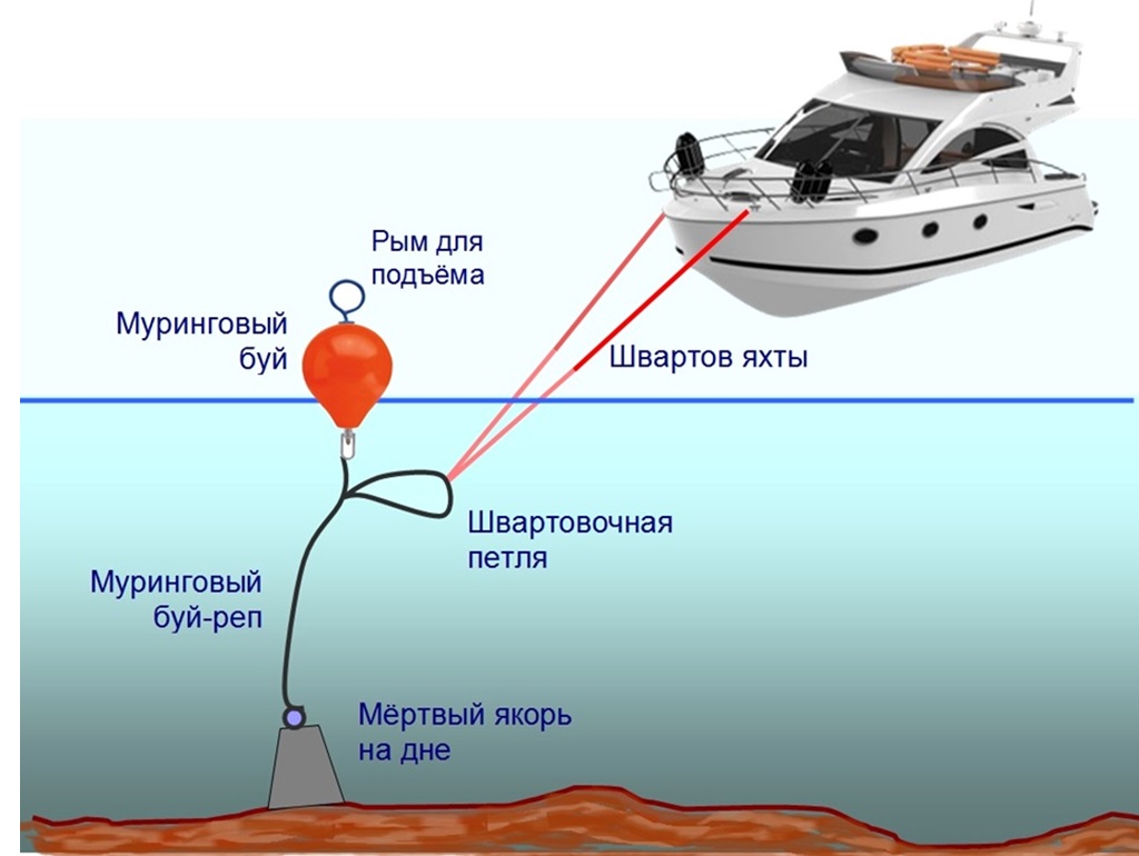

Буй представляет собой поплавок с двумя рымами – верхним и нижним. За верхний его можно извлечь из воды (а в некоторых случаях за него заводят швартов), а к нижнему прикреплён трос (буй-реп), второй конец которого крепится к «мёртвому» якорю на дне.
В верхней части буй-репа находятся одна или несколько швартовочных петель, сквозь которые пропускается швартов яхты, закреплённый на носовых утках (форинеры называют такую проводку конца – «extra line»).
Таким образом, яхта как бы стоит на этом «мёртвом» якоре.

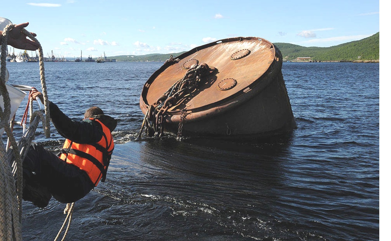

Аналогичным образом устроена муринговая бочка. С той разницей, что размеры бочки в десятки раз больше буя и швартовные концы заводятся на стальные петли или рымы, закреплённые на самой бочке.
Муринговая (её ещё называют «швартовочная» или «рейдовая») бочка, конечно, более монументальное сооружение, чем муринговый буй, но принципиально устройство их систем ничем не отличается друг от друга.
И швартовка на бочку выполняется также, как и на буй. Не считая того, что подход носом к бочке дело ещё более непростое и опасное, чем подход носом к бую: можно не рассчитать скорость подхода и расстояние и протаранить форштевнем бочку.

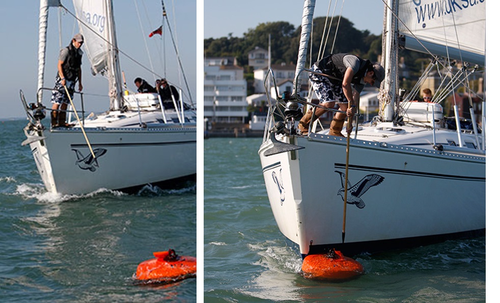

Для этого на малом ходу подходят к бую, и когда он оказывается по носу возле борта яхты, её останавливают, поднимают буй багром и заводят швартов. После чего буй отправляется обратно на воду, длина швартовного конца регулируется, а его ходовой конец крепится на носовой утке противоположного борта (extra line). Как выглядит такой подход показано на снимках.
И всё круто и классно, пока нет существенного ветра и у вас не очень большая яхта, ну скажем, до 45 футов.
Но уже́ при ветре в 10-12 узлов подвести точно к бую на малом ходу яхту значительных размеров, имеющую парусящий высокий борт не такая простая задача, особенно для рулевого с небольшим опытом. Плюс к этому – доставать тяжёлый буй хлипким раздвижным багориком, которым укомплектованы чартерные лодки, тоже нелегко. Да и сделать это, находясь над водой на высоком борту – из области акробатических упражнений.
Я уже не говорю про подход к суровой стальной бочке, когда одно неосторожное движение оставляет дыру в носовой части и существенно облегчает страховой депозит. Ваш покорный слуга в начале своего капитанства во время швартовки на бочку у Санторини именно это и проделал, несмотря на то, что на баке было двое: один, орущий расстояние до бочки, второй – защищающий штевень кранцем. Не помогло.  :)
Кто-то напомнит, что есть вариант заведения швартова на тузике. И я соглашусь: есть такой вариант. Немного хлопотный, но – есть. Но у меня возникает встречный вопрос: а если бочка достаточно высокая? Проблема…

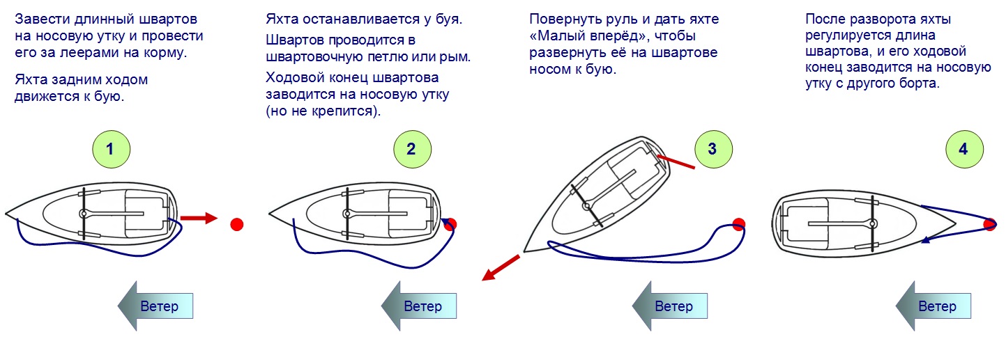

Поэтому есть второй способ подхода – кормой. Способ, который годится даже для тех, кто впервые взялся за штурвал яхты. Я проверял этот способ на достаточно сильном ветру в Хорватии на Браче, вставал на ту самую злополучную бочку на Санторини и использовал несколько раз с абсолютно неопытными экипажами. В чём суть этого способа? На одну из носовых уток крепится длинный (примерно 2-е длины корпуса) швартов и проводится с внешней стороны лееров и релингового ограждения на корму. Матрос с багром занимает место на корме возле ходового конца проведённого швартова.
Рулевой начинает подводить яхту против ветра задним ходом к бую. Остановка кормой прямо у буя не вызовет никаких трудностей: против ветра яхта движется кормой очень устойчиво и контролируемо, а буй хорошо виден с рулевого поста.
Матрос багром поднимает буй (если невозможно протянуть швартов без подъёма) и проводит ходовой конец швартова в швартовочную петлю или рым. После чего швартов отправляется на ту же носовую утку, откуда пришёл и заводится на неё «восьмёркой», но не крепится.
После этих манипуляций рулевой даёт яхте «Малый вперёд» и начинает разворачивать лодку носом к бую, помогая этому маневру рулём. Когда яхта развернётся можно спокойно и без спешки отрегулировать длину швартова и закрепить его на утке противоположного борта.
Единственное условие, чтобы вокруг буя (бочки) с подветренной стороны было свободное пространство в полтора корпуса лодки.
Тогда всё проделывается на «раз-два» и не требует сложных гимнастических упражнений, изображённых на фото (кроме того, даже в спасжилете, такой эквилибр на релинге небезопасен).
В общем, мне такой вариант подхода нравится и я его могу рекомендовать.
Ведь действительно: в течение всего маневрирования рулевой не только хорошо видит приближающуюся бочку, вполне адекватно оценивает расстояние до неё и может вовремя реагировать рулём и ручкой ГР, но и ещё имеет возможность накоротке контролировать действия экипажа, занятого на швартовке.
И заметьте: при таком способе швартовки не нужно кричать и переспрашивать друг друга, ведь все находятся до последнего момента в кормовой части кокпита.

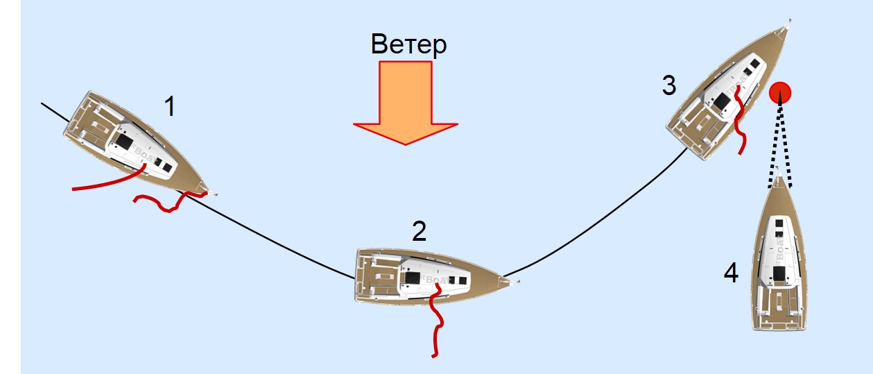

Под занавес получите схему подхода к муринговому бую под парусами. Точнее, под парусом. Потому что стаксель нужно будет смайнать ещё на подходе к стоянке.
  • Травим стаксель-шкоты и убираем стаксель, спускаемся по ветру ниже буя;
  • Травим гика-шкоты, продолжаем движение по инерции по касательной к бую;
  • Остановка возле буя, буй – с подветренного борта, ловим буй, заводим швартов;
  • Убираем грот, одновременно спускаясь по ветру и регулируя длину швартовного конца.
В зависимости от скорости яхты и остроты курса от поз.2, грот можно начать травить и чуть позже. В принципе, всё очень похоже на подход к Человеку За Бортом под парусами.
