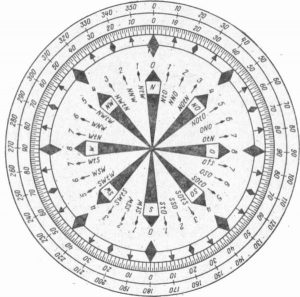

Для определения направлений в море нам необходимо разобраться в том, как принято делить горизонт в навигации. Что такое делить горизонт? Очень просто. Выше , разбивали круг на градусы, мы как раз и «делили горизонт». Причём систем деления горизонта существует несколько. Мы использовали круговую систему. Её и используют теперь. Но раньше использовались и другие системы. В частности, на парусном флоте применяли румбовый счёт. По нему весь горизонт делился на 32 румба (направления в море).
В каждом из румбов — 11,25°. Четыре из них — север (N), юг (S), запад (W), восток (Е), называются главными направлениями в море; четыре — северо-восток (NE), юго-восток (SE), юго-запад (SW), северо-запад (NW) называются четвертными. Восемь румбов, расположенных между главными и четвертными (например, NNE, ENE, ESE и т.д.) носят название трёхбуквенных румбов. Остальные шестнадцать румбов относятся к промежуточным направлениям в море.
Применение такой грубой системы было обусловлено прежде всего несовершенством магнитных компасов. Они просто-напросто физически не могли «делать свою работу» точнее. С появлением более точных компасов, с возрастанием скоростей морских судов, горизонт стали делить точнее — на 360 градусов. Однако и старая система пригодилась. Её используют при указании направлений ветров, течений и движения волн в море.

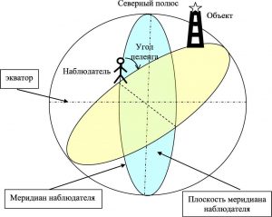

Меридиан наблюдателя — это замкнутая, также близкая к окружности, линия, проходящая через самого наблюдателя и через оба полюса — северный и южный.
Плоскость, проходящая через эту «окружность» (а также и через центр Земли опять-таки) — это плоскость меридиана наблюдателя. Понятно также, что на практике никто не пользуется такими громоздкими определениями и понятиями, как «вертикальная плоскость» и т.п. На рисунке показан угол пеленга. Заметно, что если принять (как мы обычно и делаем) место нашего нахождения за плоскость, а не за купол, то наши углы «превращаются» в самые обычные плоские углы.
