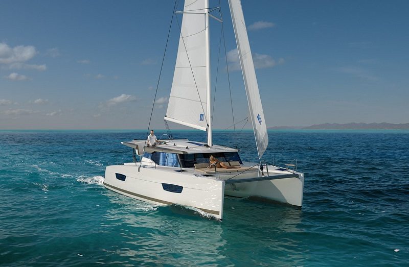

Главным преимуществом круизного катамарана является возможность большой загрузки и огромное пространство, что делает его подходящим для длительного пребывания на борту. Катамаран, как правило, не имеет балласта. Он в первую очередь зависит от ширины и индивидуальной плавучести корпуса для обеспечения устойчивости. Чем шире катамаран, тем он стабильнее, естественно в меру. На рынке существует не такое большое количество качественных и комфортных катамаранов, но Fountaine Pajot - это безусловно лучший пример стабильного катамарана, к тому же легкого в управлении. Баланс и безопасность в круизе - это несомненно ключ к хорошему отдыху!
