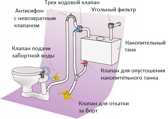

Система фекальных вод смонтирована вполне типично: вывод из гальюна шел через сифон на запорный трехходовый клапан, который в свою очередь направляет поток за борт либо в накопительный танк, из которого можно откатать за борт через насос с измельчителем отходов, или в пункт приема в марине. И патрубок подачи, и выдающий патрубок заросли отложениями. Местами по количеству слоев можно было с легкостью определить возраст яхты, поэтому требовалась их замена. Из-за отложений измельчитель работал соответственно — он шумел как трактор, но ничего не перекачивал.

Если вы, как и я, при замене избавитесь от всего старого трубопровода идущего от гальюна, убедитесь в том, что все подключения подходят по диаметру, начиная от гальюна и заканчивая шпигатами. Некоторые гальюны комплектуются патрубком подачи воды ½", а патрубок выдачи 1", в то время как большинство комплектуются патрубками ¾" и 1 ½" соответственно. Стоит обратить внимание на комплектующие от Shields, Trident. Они выпускают качественный товар, который действительно выдержит частые снятия и установку патрубков, учитывая, что иногда их придется прогревать феном. Для себя как лучшее решение я выбрал Raritan’s Saniflex, его легко согнуть в нужную форму и надеть на ерш шпигата.
