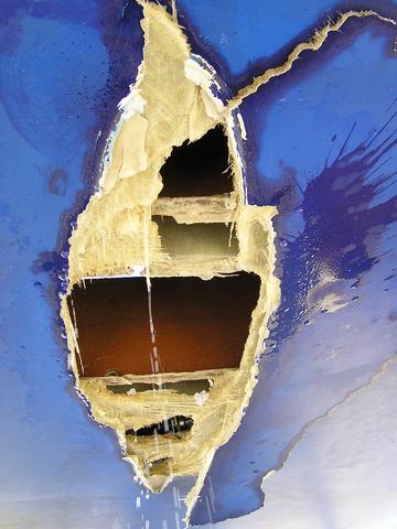

Часть задокументированных случаев потери киля произошла из-за столкновения лодки с землей или подводными объектами, другая часть — из-за плохого дизайна и некачественной сборки, как это было в случае с  Bavaria Match 42, модифицированной версией Oyster 825 или Max Fun 35.
Max Fun 35 Hooligan V потеряла киль у берегов Англии в феврале 2007-го. Один человек погиб.
Чартерная Bavaria Match 42 лишилась киля во время гонки в Хорватии в 2005 году. Один человек погиб.
После этого случая Bavaria отозвала все 150 корпусов Match 42 и Match 38 для дополнительной ламинации корпуса и укрепления килей стальными пластинами.

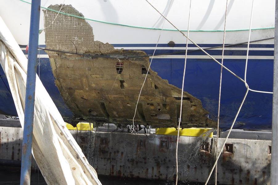

Новая Oyster 825 затонула у берегов Испании в 2015 году. Киль оторвался вместе с частью обшивки.
Причина - обширные области плохой ламинации на всех модифицированных корпусах Oyster 825, ошибки в проектировании.

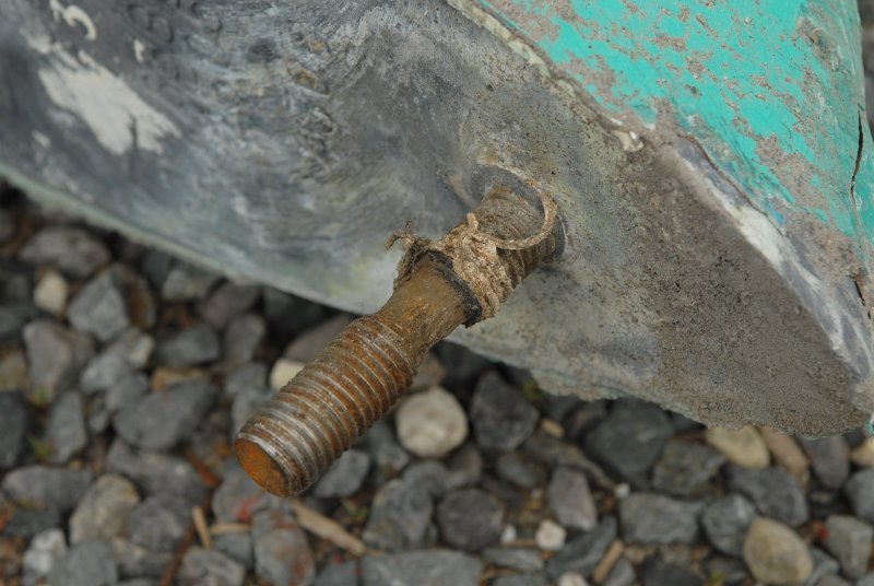

Количество случаев отделения киля от корпуса будет расти, если ничего не предпринять, просто потому, что лодки, где киль присоединен к корпусу болтами, — а сегодня так строится почти всё, — будут стареть и изнашиваться. Большинство владельцев думают, что киль не нуждается в обслуживании до тех пор, пока не появятся очевидные признаки его деградации, а это подразумевает уже не обслуживание, а ремонт.
Техническое обслуживание должно быть превентивным и происходить по определенному, строго установленному графику.
Даже в тех странах, где законодательство требует проходить обязательное регулярное ТО яхты, проблема киля не рассматривается. Нет четких отраслевых рекомендаций в отношении обслуживания этой части яхты и выявления усталости материала для килевых конструкций. Если киль хорошо выглядит и не имеет внешних признаков коррозии или каких-либо заметных проблем, то подразумевается, что с ним все в порядке.
