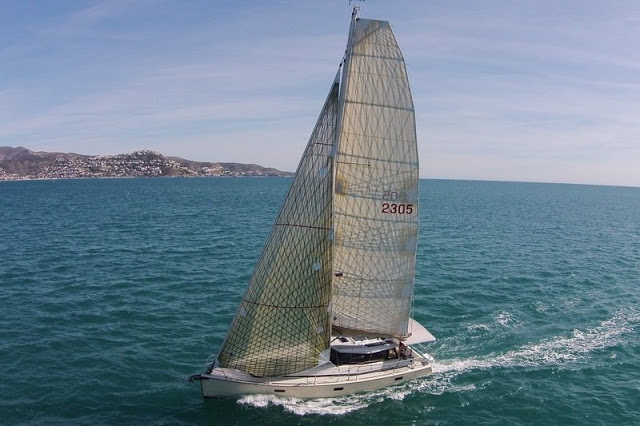

"Легкая" яхта - небольшой объем подводной части, узкая ватерлиния и широкий корпус, низкое расположение балласта в бульбе

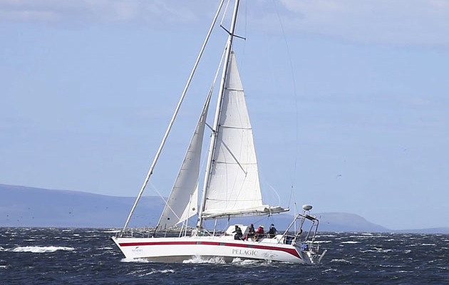

"Средняя" яхта с умеренными объемом подводной части, достаточно широкая ватерлиния и средний киль с небольшим бульбом
