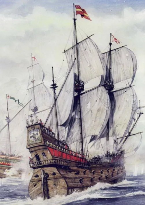

Испанский галеон San Mateo в битве у Азорских островов, 1582 г.

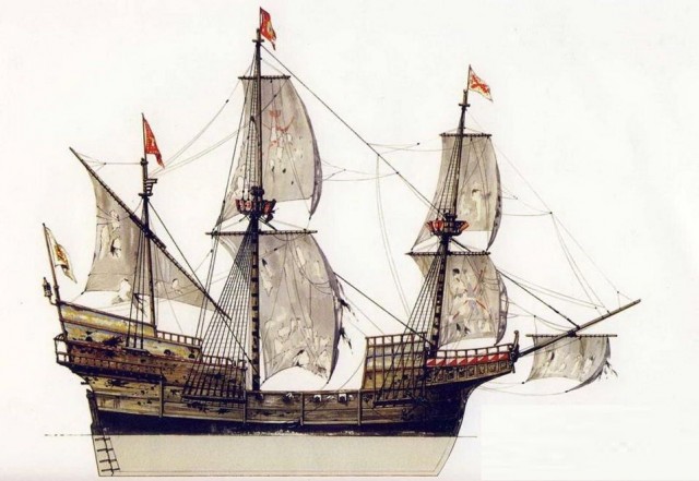

«Сан Эстебан» (« San Esteban »), Испания, 1554 г. Классический галеон середины XVI века, отличавшийся от торговых судов двумя башеноподобными надстройками. Был вооружен bombardettas. Затонул во время шторма, возвращаясь с грузом в 2 млн. серебряных песо, по пути в Гавану из Вера Круз, расположенной на мексиканском побережье. Был обнаружен в конце 60-х годов прошлого века и исследован археологами. Некоторые части обшивки и вооружения были восстановлены.

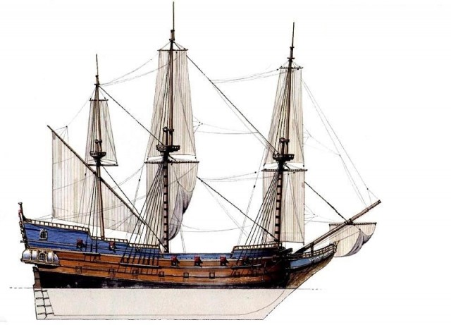

Сан Хуан Батиста» (« San Juan Bautista »), Испания, 1582 г. Водоизмещение —750 т. Вооружение — 24 орудия. Экипаж — 296 человек. Строился для несения службы в Вест-Индии, и этим объясняется весьма слабое вооружение. Входил в состав Армады и участвовал в экспедиции на Британские острова. 8-9 августа, вместе с флагманским галеоном «Сан Мартин» и еще двумя кораблями вел сражение против всего английского флота. Был сильно поврежден, но смог вернуться в Испанию. По свидетельству очевидцев, по палубе невозможно было передвигаться, т.к. она была залита кровью.
